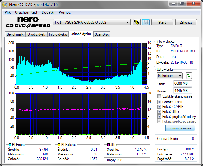

ed hunter 05.10.2012 13:38
Były nawet świetne, jak miały indeks nagrywania do 4x.
elvplus 05.10.2012 13:20
Te Yudeny kiedyś nie były chyba takie złe, bo moje pochodzą ze starych zapasów z przed kilku lat.
Ale Benq chyba całkiem dobrze je odczytał, pod względem jakości zapisu?
joujoujou 05.10.2012 11:01
Zmień nośniki. Yuden jest w obecnych czasach jednym z najgorszych w dziedzinie zapisywalnych DVD.
elvplus 04.10.2012 14:09
Ilość załączników: 2
Kolejne ale tylko początek płyty (strasznie dużo to zajmuje czasu, a trzeba iść do pracy)

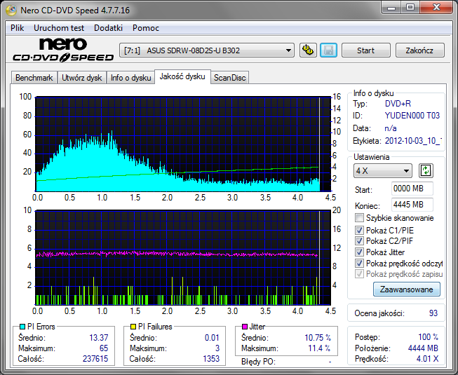

Nagrane asusem x4 czytane asusem x4
Załącznik 60465

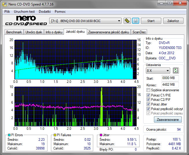

To samo czytane benq 1650 na usb
Załącznik 60466
Asus źle chyba nie nagrał, tylko nie da się sprawdzać w tym samym napędzie

elvplus 04.10.2012 10:29
ASUS SDRW-08D2S-U - jakość nagrania
Ilość załączników: 7
Witam
Mam taki problem. Ze względu na backup ważnych danych kupiłem do netbooka zewnętrzną nagrywarkę na usb. Do wyboru był asus i samsung. Wybrałem asusa SDRW-08D2S-U licząc że będzie lepszy niż samsung 208.
Po wypaleniu zrobiłem pierwszy test jakości na prędkości max (x8) i wyszła lipa, ale mam starego benqa 1650 to podłączyłem go przez starą kieszeń na usb i wyszły OK.
Nie wiem co myśleć. Ten asus nie nagrywa chyba źle tylko ma słaby odczyt na dużych prędkościach.
Porobiłem różne próby. Dyski to DVD+R Verbatim Tao Juden
Zobaczcie zrzuty

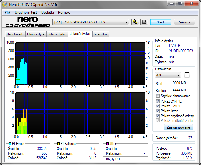

1. Dysk palony asusem x4 czytany asusem x8 (max)
Załącznik 60455
2. Dysk palony asusem x4 czytany asusem x4
Załącznik 60456

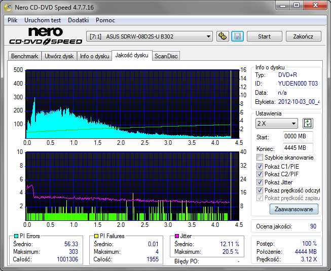

3. Dysk palony asusem x4 czytany asusem x2
Załącznik 60457
4. Dysk palony asusem x4 czytany Benq x16 (max)
Załącznik 60458

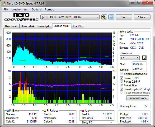

5. Dysk palony Benq x4 czytany Benq x8 (przy x16 coś mi wywalało program)
Załącznik 60459

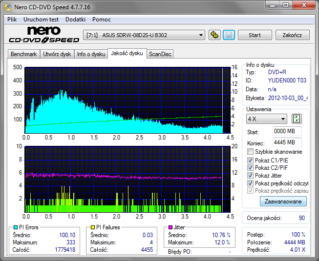

6. Dysk palony Benq x4 czytany asusem x8 (max)
Załącznik 60460
7. Dysk palony Benq x4 czytany asusem x4
Załącznik 60461
