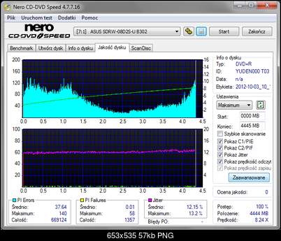

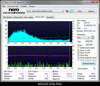

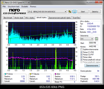

Witam
Mam taki problem. Ze względu na backup ważnych danych kupiłem do netbooka zewnętrzną nagrywarkę na usb. Do wyboru był asus i samsung. Wybrałem asusa SDRW-08D2S-U licząc że będzie lepszy niż samsung 208.
Po wypaleniu zrobiłem pierwszy test jakości na prędkości max (x8) i wyszła lipa, ale mam starego benqa 1650 to podłączyłem go przez starą kieszeń na usb i wyszły OK.
Nie wiem co myśleć. Ten asus nie nagrywa chyba źle tylko ma słaby odczyt na dużych prędkościach.
Porobiłem różne próby. Dyski to DVD+R Verbatim Tao Juden
Zobaczcie zrzuty
1. Dysk palony asusem x4 czytany asusem x8 (max)

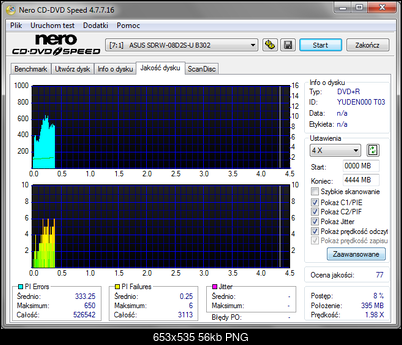

2. Dysk palony asusem x4 czytany asusem x4

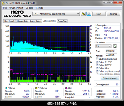

3. Dysk palony asusem x4 czytany asusem x2

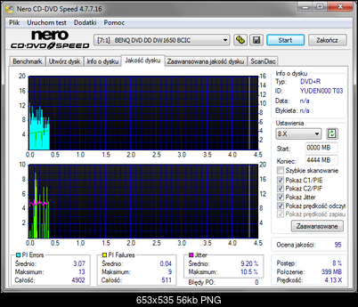

4. Dysk palony asusem x4 czytany Benq x16 (max)

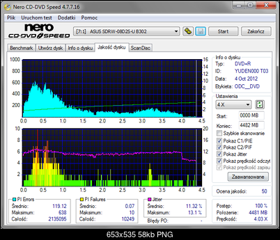

5. Dysk palony Benq x4 czytany Benq x8 (przy x16 coś mi wywalało program)

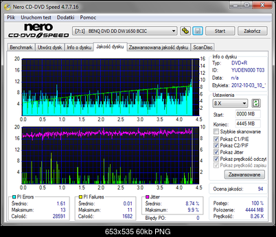

6. Dysk palony Benq x4 czytany asusem x8 (max)
7. Dysk palony Benq x4 czytany asusem x4

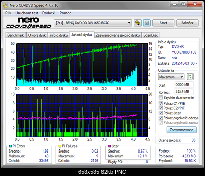

Kolejny szybki test
Nagrane asusem x8 czytane tym samym x4
To samo ale czytane benq 1650 x8

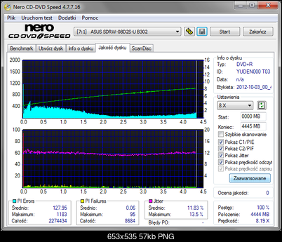

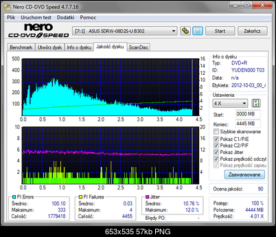

Kolejne ale tylko początek płyty (strasznie dużo to zajmuje czasu, a trzeba iść do pracy)
Nagrane asusem x4 czytane asusem x4
To samo czytane benq 1650 na usb
Asus źle chyba nie nagrał, tylko nie da się sprawdzać w tym samym napędzie

Zmień nośniki. Yuden jest w obecnych czasach jednym z najgorszych w dziedzinie zapisywalnych DVD.

Te Yudeny kiedyś nie były chyba takie złe, bo moje pochodzą ze starych zapasów z przed kilku lat.
Ale Benq chyba całkiem dobrze je odczytał, pod względem jakości zapisu?
elvplus jest offline   Odpowiedz cytując ten post
Stary 05.10.2012, 13:38   #6
Były nawet świetne, jak miały indeks nagrywania do 4x.
