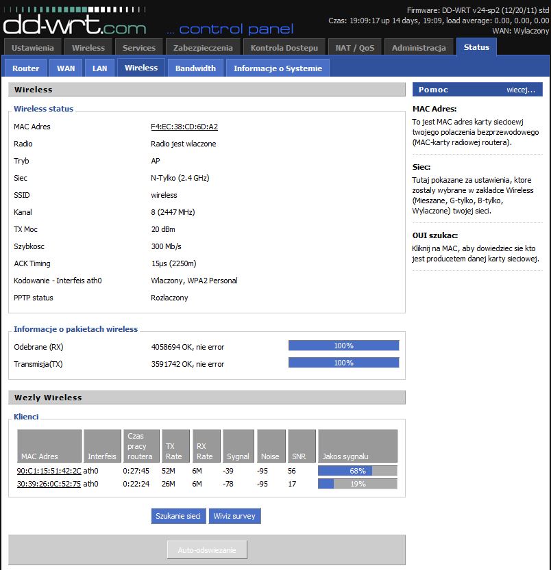

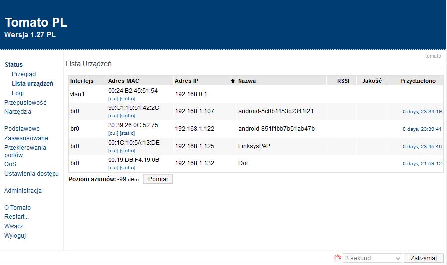

Dzięki za chęci, akurat do czasu instalacji bramki cała siec działała jak dla mnie wyśmienicie. Głównym celem było zbliżenie się do dawnych 10 MB/s, aby nie czekać wieki aż przegram film na dysk w tunerze itp. Aktualnie po roszadach tym co mam jestem zadowolony.
Załącznik 61834
Załącznik 61835
Załącznik 61836
Tunery sat mają ustawiony stały IP spoza puli DHCP, więc ich nie widać, no i komputery w sieci też śpią :)
