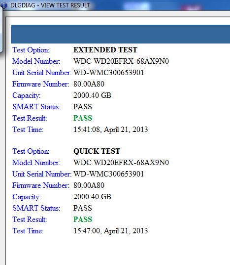

Co do innych programów, to zaczalbym od oprogramowania WD (http://support.wdc.com/product/downl...&sid=3&lang=en) i extended test.
extended test dla dysku wynik Pass - śmiać się czy płakać... a może to wina QNAPA?

Misiek4 20.04.2013 19:45

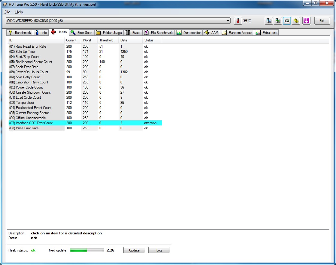

Wyniki testów HDD Tune Pro wersja trialowa 5.50:
Załącznik 62285
Załącznik 62286
Kurde niby dobrze a jednak coś nie gra :hmm:
Może Jakiś inny program? inne testy?

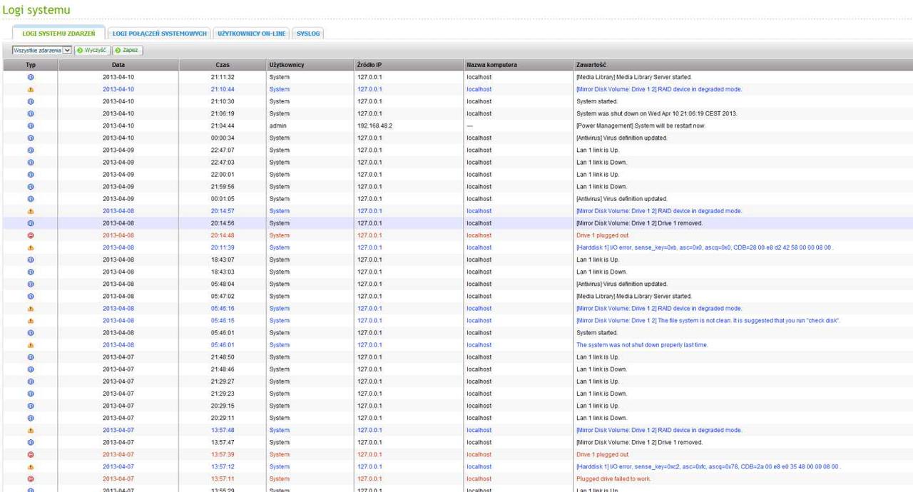

Mam problem z dyskami WD RED 2TB spiętymi w RAID 1 na moim QNAP TS-259Pro (firm. ver 3.8.2 Build 20130301). Dysk pierwszy regularnie wywala mi błąd odczytu/zapisu. Skanowanie HD Tune nie wykazuje błędów dysku typu BB.
Skaner zaimplementowany w oprogramowaniu badający SMART pokazuje
Załącznik 62186 Załącznik 62187
dysk nr 2 zaś
Załącznik 62192Załącznik 62193
widok z panelu zarządzania
Załącznik 62194
oraz logi systemu
Załącznik 62196
Nadmieniam że po skanowaniu dysku za pomocą wewnętrznego oprogramowania i synchronizacji dysków, przez "jakiś" czas dysk pracuje OK. Wyłączenie przechodzenia dysku w tryb czuwania oraz wyłączenie opcji Uruchom pamięć podręczną zapisu (EXT4 opóźniona alokacja). Nie przynosi oczekiwanych zmian HDD nr 1 protestuje. Czy wg Was taki dysk nadaje się do reklamacji?
