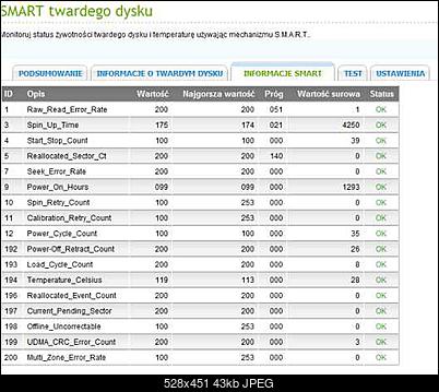

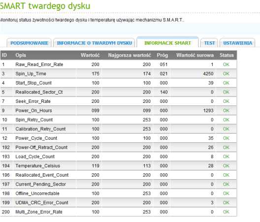

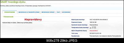

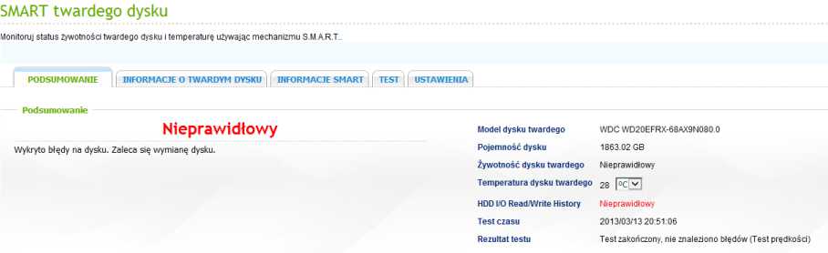

Mam problem z dyskami WD RED 2TB spiętymi w RAID 1 na moim QNAP TS-259Pro (firm. ver 3.8.2 Build 20130301). Dysk pierwszy regularnie wywala mi błąd odczytu/zapisu. Skanowanie HD Tune nie wykazuje błędów dysku typu BB.
Skaner zaimplementowany w oprogramowaniu badający SMART pokazuje
Problemy z WD RED 2TB w NAS-smart-.jpg Problemy z WD RED 2TB w NAS-smart-ia.jpg

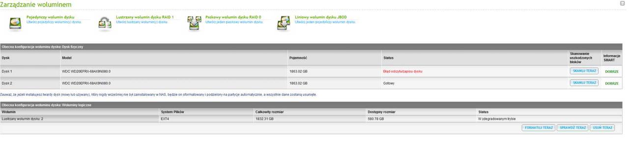

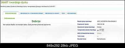

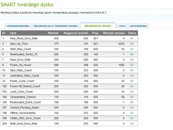

dysk nr 2 zaś
Problemy z WD RED 2TB w NAS-smart-ii.jpgProblemy z WD RED 2TB w NAS-smart-iia.jpg

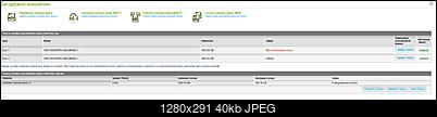

widok z panelu zarządzania

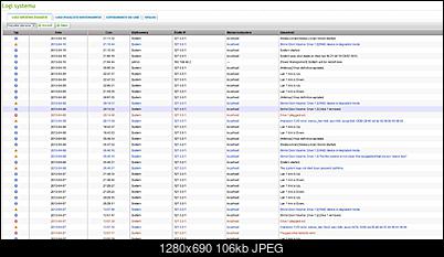

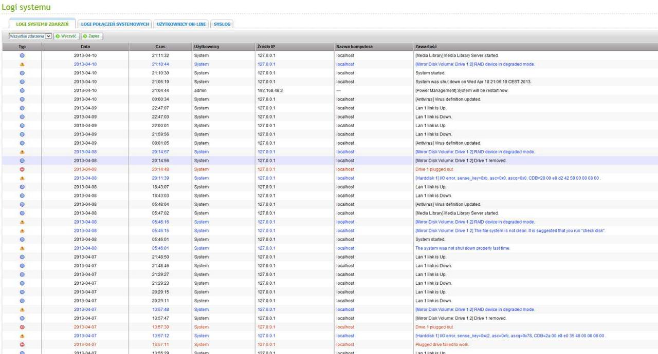

oraz logi systemu

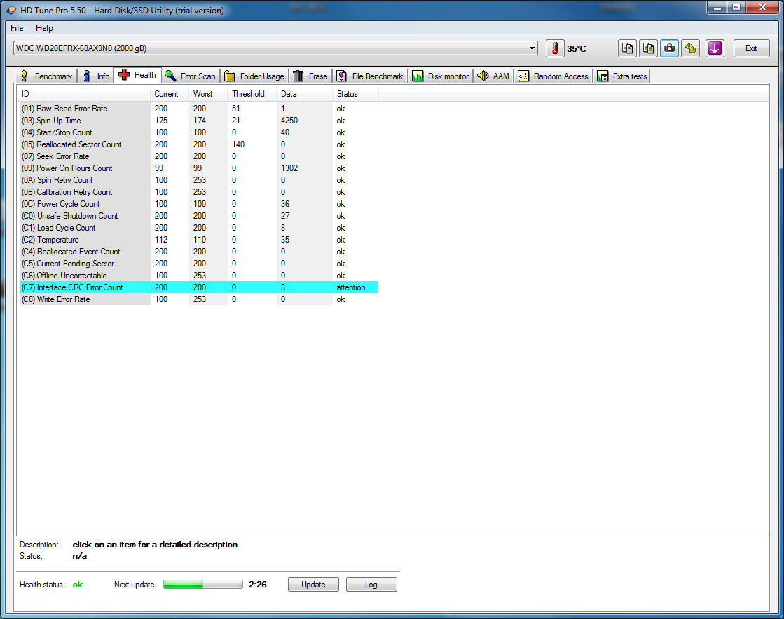

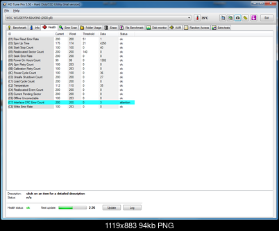

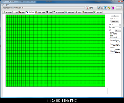

Wyniki testów HDD Tune Pro wersja trialowa 5.50:
Kurde niby dobrze a jednak coś nie gra
Może Jakiś inny program? inne testy?
