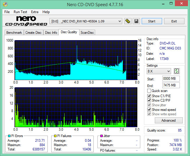

czary2mary 26.11.2015 14:22
Ilość załączników: 3

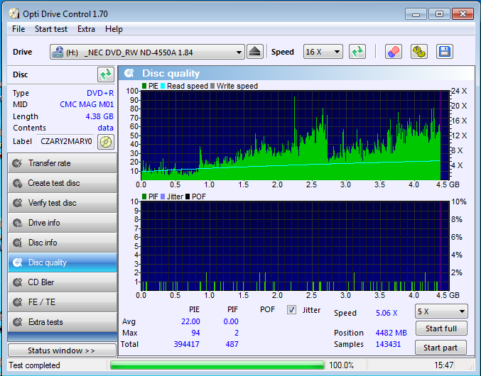

Typ ND-4550A po zainstalowaniu fabrycznego softu NEC 1.09....:)
Zdecydowana poprawa po wyrzuceniu softu 1.84 OEM Fujitsu Siemens.
Fortis DVD+R DL CMC-- MID:CMC MAG D03 Made in Tajwan
NEC ND-4550A fw.1.09
Imgburn 2.5.8.0 x4
Załącznik 73711
Załącznik 73712
Załącznik 73713

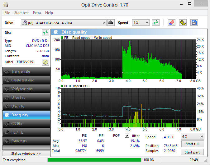

Ale DVD DL już słabo-widać że soft inny niż w oryginalnych NEC-możliwa prędkość zapisu tylko x2,4 i jakość zapisu dosyć marna.
Ciekawe czy można go crossflasować do 4550 lub 4551? Teoretycznie powinno się dać ale praktycznie nigdzie nie widzę żeby ktoś ten wynalazek przerobił.
Trzeba będzie samemu sprawdzić i co najwyżej uwalić napęd;)
Platinium DVD+DL CMC Tajwan
ImgBurn 2.5.8.0 x2,4
Załącznik 63731

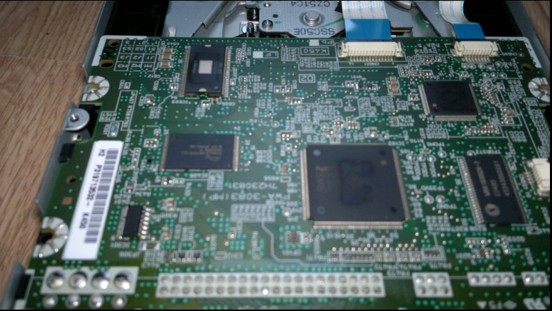

Bez operacji i zbadania serca chyba się nie obędzie;)

Co to może być ?...za TYP.Może ktoś coś wie na temat tego wynalazku?
Trafił do mnie NEC 4550A zupełnie inny jakie do tej pory widziałem i miałem.
Z wyglądu zupełnie nie podobny do serii 355x\455x -zupełnie inna obudowa ,inny kolor plastiku i inny wygląd tacki i przycisku.Wygląd kojarzy mi się ze starymi modelami LG gdzie jest identyczny kolor plastiku i identyczna tacka.

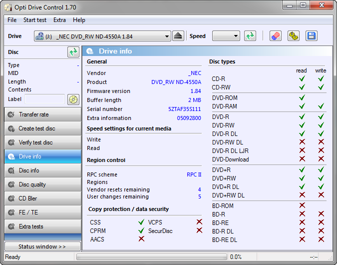

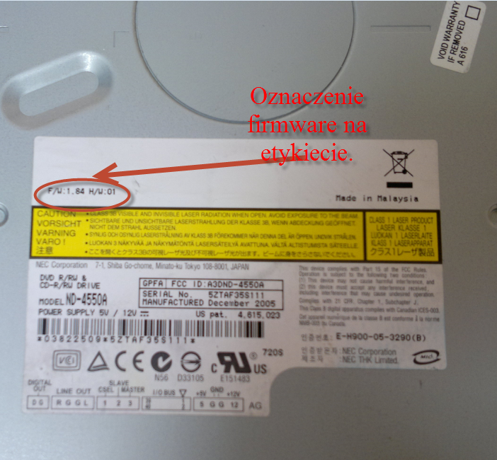

Zupełnie inny firmware o oznaczeniu 1.84 gdzie nie sposób znaleźć jakiegoś info -jedynie na stronie Liggy's and Dee's modified NEC and Optiarc firmwares
są firmware 1.84,1.85 oznaczone jako oryginalne firmware do tego modelu w postaci bin. ale BinFlash pokazuje że nie pasują do tego NEC:ysz:
Firmware do OEM PacBell i MadDog i IOData mają inne oznacznia i jest zaznaczone że to OEM:ysz:
http://liggydee.cdfreaks.com/page/en/NEC-ND-4550A/
Załącznik 63067
Załącznik 63068

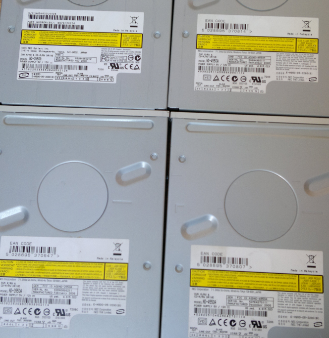

Foty serii 355x\455x jakie mam w domu.
Załącznik 63069
Załącznik 63070
Załącznik 63071
