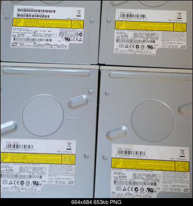

Trafił do mnie NEC 4550A zupełnie inny jakie do tej pory widziałem i miałem.
Z wyglądu zupełnie nie podobny do serii 355x\455x -zupełnie inna obudowa ,inny kolor plastiku i inny wygląd tacki i przycisku.Wygląd kojarzy mi się ze starymi modelami LG gdzie jest identyczny kolor plastiku i identyczna tacka.

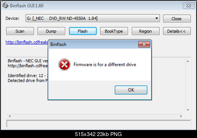

są firmware 1.84,1.85 oznaczone jako oryginalne firmware do tego modelu w postaci bin. ale BinFlash pokazuje że nie pasują do tego NEC
Firmware do OEM PacBell i MadDog i IOData mają inne oznacznia i jest zaznaczone że to OEM

Foty serii 355x\455x jakie mam w domu.

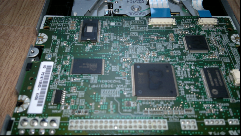

Sprawdzony-standardowy zestaw NEC 355x\455x chipset NEC D636458M więc przynajmniej środek NEC-a a soft ciągle zagadka

Tajemnica pochodzenia napędu po wielu poszukiwaniach i konsultacjach rozwiązana
Na 99,9% jest to OEM dla Fujitsu Siemens i występujący tylko w ich PC -tach.
Po konsultacji z Liggy wiem że prawdopodobnie nie da się na nim wykonywać żadnych operacji konwersji do innych modeli
Za to jest to unikat nawet nieznany dla Liggy -o bin firmware poprosił do spaczowania i jest na jego stronie od wczoraj dostępna wersja dla tego modelu w wersji Liggy (RPC1+Auto-Reset+riplock patches+Bitsetting patches)

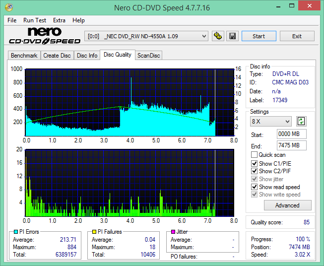

Typ ND-4550A po zainstalowaniu fabrycznego softu NEC 1.09....
Zdecydowana poprawa po wyrzuceniu softu 1.84 OEM Fujitsu Siemens.
Fortis DVD+R DL CMC-- MID:CMC MAG D03 Made in Tajwan
NEC ND-4550A fw.1.09
Imgburn 2.5.8.0 x4
