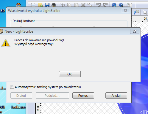

czary2mary 05.12.2013 11:42
Ilość załączników: 2
Faktycznie tak jest:>:ysz: jak mówisz
Załącznik 63999
Załącznik 64000
Jedyne info jakie znalazłem to że trzeba najnowszą wersję NCD -numerek 12.0.1.000003 zainstalować -może być że trzeba usunąć całkowite NERO 2014 i wyczyszczenie wszystkich smieci po zainstalowanych programach Nero
http://www.nero.com/redir.php?id=10770
Tu masz wątek na Nero forum-walcz;)
http://forum.nero.com/nero_eng/topic...showing?page=1
