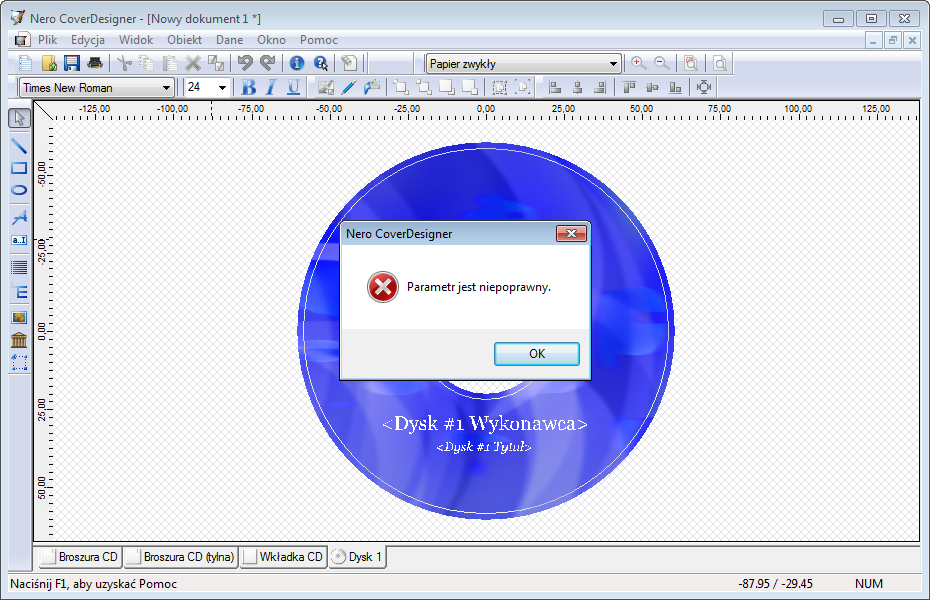

No właśnie. Połączenie Nero Burning Rom 12 i Nero Cover Designer działa mi świetnie. Etykiety ciemniejsze niż w innych programach. Jednak po instalacji Nero 14 z Nero Cover Designer znika z paska przycisk nagrywania LS i brak możliwości nagrania. Uruchamiam plik gotowego projektu, otwiera się, ale nie ma jak wypalić, bo brak tego przycisku. Wchodzę w menu i opcja "Nagraj LS". uruchamia się okno "Parametr jest niepoprawny", klikam "OK" i wyskakuje okno nagrywania LS z opcjami jakości wypalania "szkic, zwykłe, najlepsza" i paskiem postępu, ale na listwie brak mojej nagrywarki. Natomiast w NBurning Rom normalnie ją wyświetla.

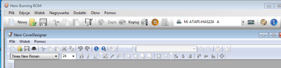

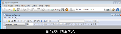

U mnie na Nero Burning Rom 2014 na Windows 7 i 8 jest aktywne LS
Może któraś wersja Nero ma jakiś bug,może problem USB bo z tym zawsze z LS bywało rożnie.

Ooo, czary2mary dzięki za screena. Zobacz, u Ciebie jest to samo co u mnie. w NBR masz aktywny przycisk LS, natomiast w NCD na górnym pasku powinien być taki sam, a nie ma. W tym układzie nie da się wypalić LS. Wejdź w menu plik, i tam opcja "nagraj LS". Zobacz czy wyskoczy ci wspomniane przeze mnie okno "parametr jest niepoprawny" > ok > i zobacz czy wyskoczy okno z opcjami LS. Masz na listwie swoją nagrywarkę? Dasz rady coś wypalić?
Ten sam NCD + NBR12 zmienia sytuację. W NCD, na górnym pasku pojawia się przycisk LS i można elegancko wypalać.

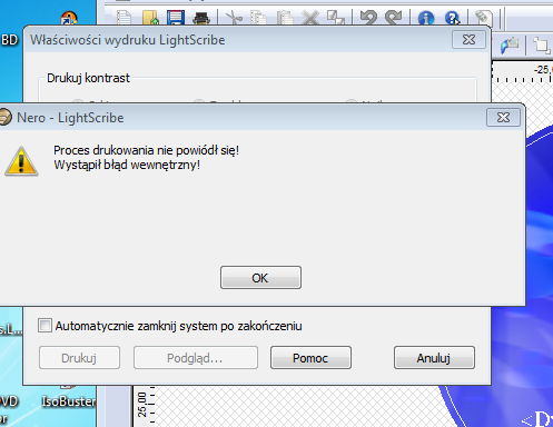

Faktycznie tak jest jak mówisz
Jedyne info jakie znalazłem to że trzeba najnowszą wersję NCD -numerek 12.0.1.000003 zainstalować -może być że trzeba usunąć całkowite NERO 2014 i wyczyszczenie wszystkich smieci po zainstalowanych programach Nero
