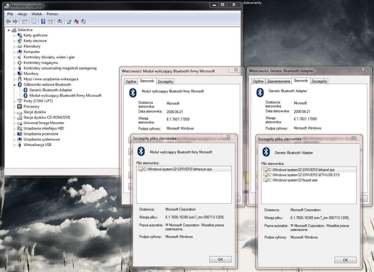

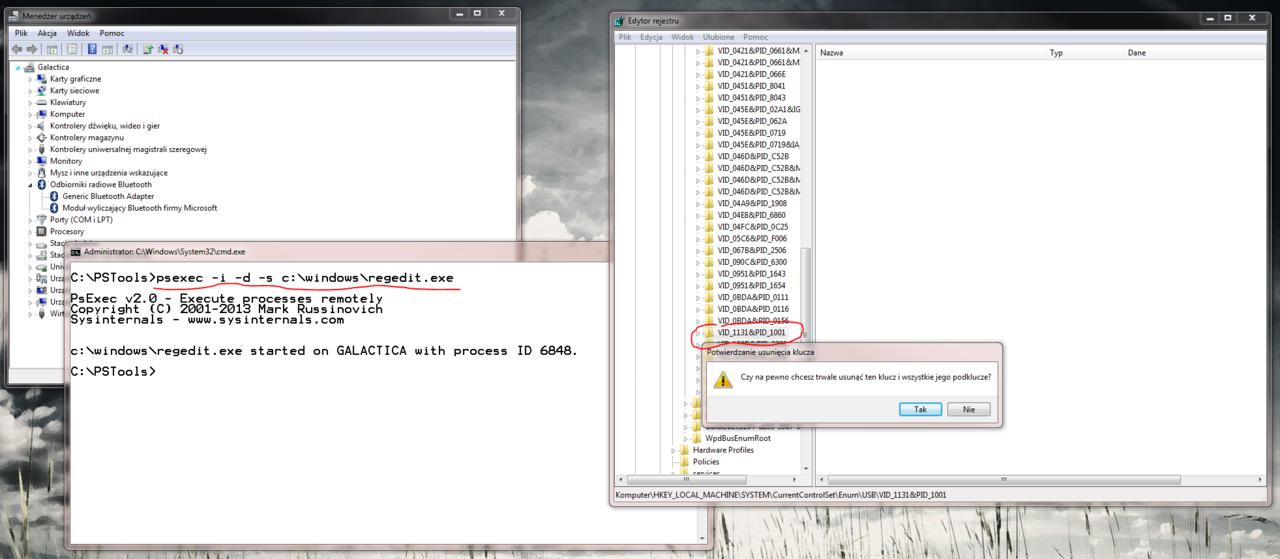

- po gruntownym wyczyszczeniu rejestru (W7 x64) z tego urządzenia, sterowników, obecnie urządzenie jest wykrywana na wszystkich portach w hubie USB 3.0
- obojętnie czy ten hub wepnę do mobo pod USB 2.0 czy 3.0 urządzenie poprzez hub jest wykrywane poprawnie

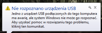

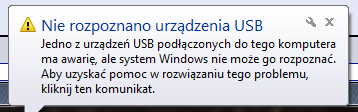

- po wypięciu huba i wpięciu w to samo miejsce wtyczki, urządzenie nie jest rozpoznawane ani w usb 2.0 ani w usb 3.0 - w żadnym gnieździe:
Załącznik 64493
