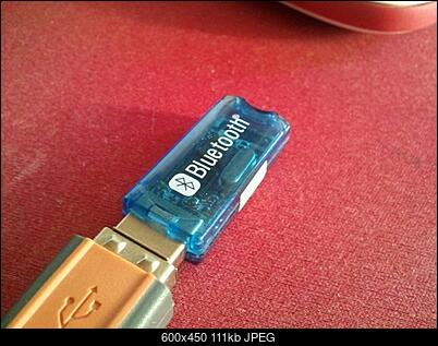

Mam takiego starego Bluetootha w niebieskiej przeźroczystej obudowie.
Było kiedyś dołączone do niego jakiś Bluesoleil czy jakoś tak. Ale chciałem to uruchomić na sterownikach systemowych MS W7.
Sprawa wygląda tak, że wtyczka została wykryta przez system i automatycznie zainstalowały się sterowniki, wybrałem jakiś losowy wygodny mi port USB.

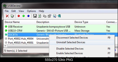

Nawet przy pomocy programu usbdeview nic to nie daje:

Urządzenie to ma identyfikator USB\VID_1131&PID_1001&REV_0373
czyli wg google to SYBA SD-U1BTC2-IS Bluetooth Wireless Adapter
wygląda podobnie jak ten: http://www.sybausa.com/productInfo.php?iid=651

Ja mam coś takiego:
Niezależnie gdzie podłącze to chwila instalacji systemowych sterowników (Win 7 x32) i działa...

Ja mam takie:
Działa wszędzie gdzie wepnę. Win7 64.

Ściągnąłem PSTools aby usunąć urządzenie VID_1131&PID_1001
z gałęzi HKEY_LOCAL_MACHINE\SYSTEM\CurrentControlSet\Enum\U SB
bo standardowo nawet jako owner miałem odmowę dostępu:
Teraz w zasadzie byłem pewien, że po restarcie zadziała na innym porcie (bo usunąłem sparowanie z portem: LocationInformation"="Port_#0011.Hub_#0001),
ale niestety nic to nie dało (w portach USB w mobo).
Andy Twoja teoria nabiera sensu, ale USB 3.0 powinno być kompatybilne z poprzednikami...?
Ważne obserwacje:
- teraz następnej pierwszej instalacji urządzenia pomyślnie dokonałem z drugiego portu huba USB w monitorze.
- aktualnie urządzenie działa tylko pod portem Port_#0004.Hub_#0003 (a pod portem Port_#0011.Hub_#0001 przestało działać)
- czyli czyszczenie rejestru zadziałało
- a urządzenie faktycznie paruje się z konkretnym portem na stałe.

@pops
- mam identyczny, to jest dokładnie ten szkrab.
