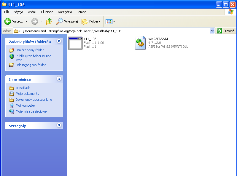

Zaczynamy od pobrania odblokowanego/zmodyfikowanego firmware ze strony: http://tdb.rpc1.org/ W moim przykładzie, będzie to ten >>plik<< W innych przypadkach (crossflashach do innych modeli) wybieramy firmware z "gwiazdką" (* TDB Flasher w/Kernel). Tu zwróćcie uwagę czy macie nagrywarkę wewnętrzną (INT=internal), czy zewnętrzną (EXT=external).
Rozpakowujemy archiwum i aby przeprowadzić crossflash, w katalogu ze zmodyfikowanym firmware, musi znaleźć się biblioteka WNASPI32.DLL. Jeśli nie masz jej w systemie, bez trudu znajdziesz ją u wujka googla.
Tak to powinno wyglądać przed flashem:
Załącznik 69083

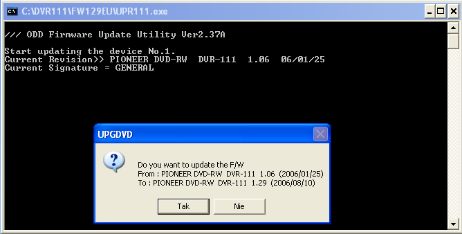

Co robimy? Zasysamy z naszego portalu programik >>DVD Region Killer<<. Instalujemy go, a następnie restartujemy system.
Po ponownym uruchomieniu, w tray-u mamy ikonkę programu, klikamy na nią "PPM" i zaznaczamy opcję "Enable DVD Region Killer":
Załącznik 69088
Teraz ponownie uruchamiamy oryginalny flasher, tym razem bez błędu:
Załącznik 69089
Potwierdzamy chęć dokonania aktualizacji i czekamy na finał:
Załącznik 69090
