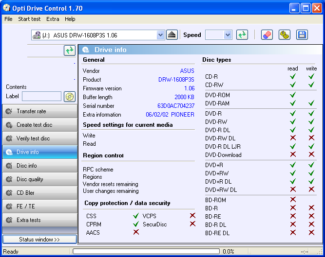

Stan napędu przed crossflash-em:

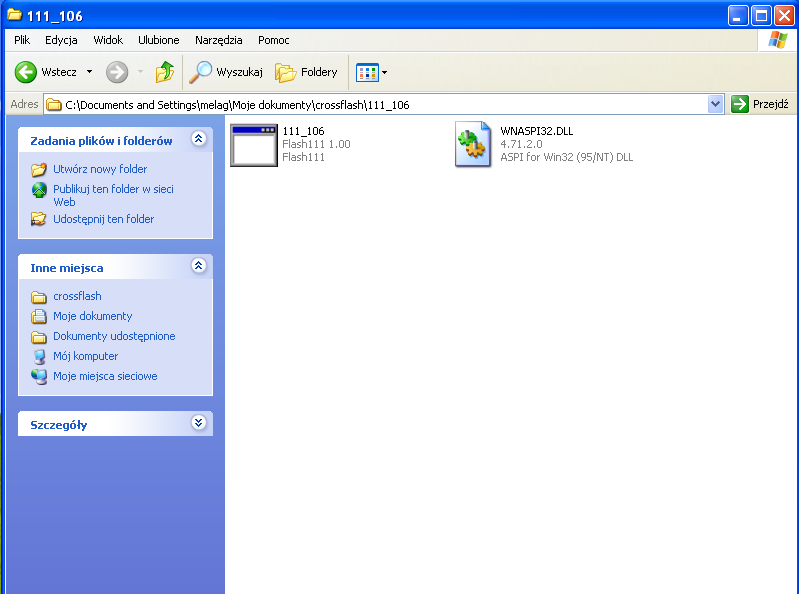

Rozpakowujemy archiwum i aby przeprowadzić crossflash, w katalogu ze zmodyfikowanym firmware, musi znaleźć się biblioteka WNASPI32.DLL. Jeśli nie masz jej w systemie, bez trudu znajdziesz ją u wujka googla.
Tak to powinno wyglądać przed flashem:

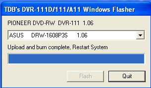

Dwuklikiem uruchamiamy program flashujący i jesli mamy więcej niż jeden napęd, wybieramy ten, który chcemy crossflash-ować. W tym przypadku Asus DRW-1608P3S.
UWAGA: Wybranie nieodpowiedniego napędu, spowoduje tzw. "uwalenie" nagrywarki.
Jeśli jesteśmy pewni wyboru, naciskamy przycisk "Flash" i czekamy na zakończenie operacji:
Następnie, zgodnie z komunikatem, restartujemy system. Po ponownym uruchomieniu, już możemy cieszyć się z nowego modelu nagrywarki:

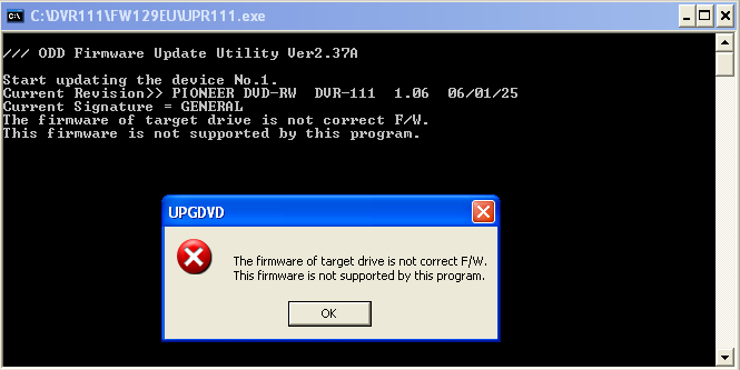

W tym drugim przypadku spotkamy się z poniższym problemem:
Oryginalny flasher nie chce zaktualizować odblokowanego firmware!
Co robimy? Zasysamy z naszego portalu programik >>DVD Region Killer<<. Instalujemy go, a następnie restartujemy system.
Po ponownym uruchomieniu, w tray-u mamy ikonkę programu, klikamy na nią "PPM" i zaznaczamy opcję "Enable DVD Region Killer":

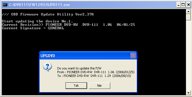

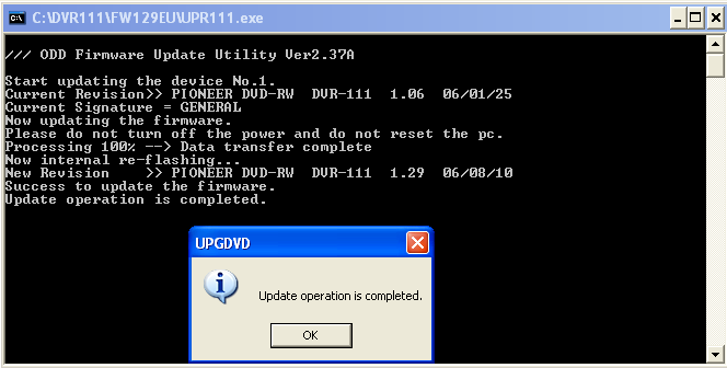

Teraz ponownie uruchamiamy oryginalny flasher, tym razem bez błędu:
Potwierdzamy chęć dokonania aktualizacji i czekamy na finał:
Voila!

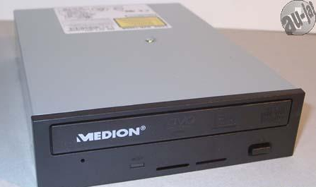

Medion OEM o identycznej nazwie jak Pionki czasami inne oznaczenie np.DA a czasami na oko nie da się poznać tylko z innym firmware i karmelem. rozpoznawane jako Pioneer .Czasami mają logo na panelu przednim Medion

lub występujące pod marką Medion np.Medion MD42664 (DVR-108) ale rozpoznawany jako Pioneer DVR-108.
Napędy maja inny karnel i firmware Medion

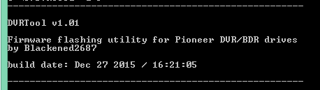

DVRTool
WAŻNA AKTUALIZACJA TEMATU
Program ma dużo większe możliwości od DVRFlash , jak również aktualizację do wielu nowszych napędów i klonów modeli Pioneer czego
było brak od dawna w DVRFlash.
Program między innymi przy komendzie info -i pokazuje informację o modelu jaki opuścił fabrykę która jest zapisana w pamięci nagrywarki .
Jak również oferuje jako jedyny dostępny program możliwość zgrywania kernel i firmware w nowszych napędach DVD, wprowadzenie w kernelmode,
crossflash modeli DVD\BDR-101 do BDR-206 , oraz mozliwość wgrywania firmware do modeli BDR-207\208\209\S07\S08\S09 czyli możemy cofnąć
sobie wersję firmware do dowolnej co było do tej pory nie możliwe .....
więcej informacji i szczegółów w temacie programu :
DVRTool v1.0 - firmware flashing utility for Pioneer DVR/BDR drives
