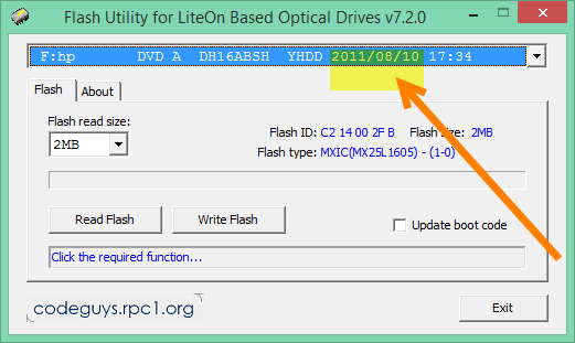

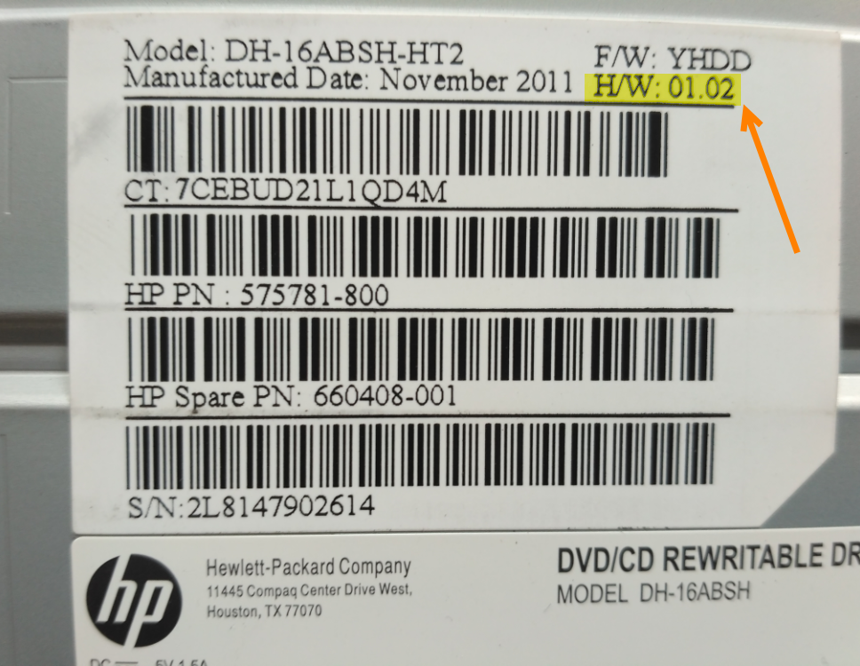

czary2mary 27.03.2018 13:56
HP DH16ABSH \LH
Ilość załączników: 5
Przynajmniej w tym modelu udało się znaleźć oznaczenia wskazujące na hardware .
Część modeli z hardware REV.71 które są niezgodne z LiteOn iHAS B wyprodukowane w Foxconn od grudnia .2011r wzwyż i oznaczone jako H\W :01.03 . Również firmware mają daty z końca listopada 2011r.
Hardware zgodny z LiteOn iHAS B
HW: 01.01
HW: 01.02
Załącznik 117367
Załącznik 117368
Załącznik 117369
Hardware nie zgodny z LiteOn iHAS B
HW:01.03
Załącznik 117370
Załącznik 117371

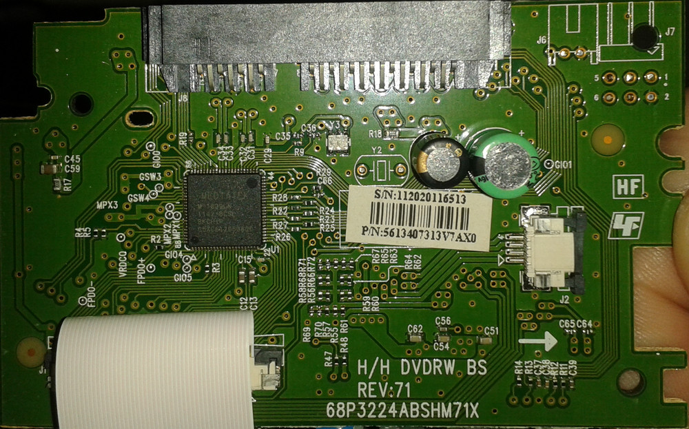

zenonz 21.09.2017 08:36
Napisany przez czary2mary (Post 1390690)
Może być gorzej .
Trafiony zatopiony, mam wersję 71, ale głównie chciałem się dowiedzieć czy poza możliwością patcha na overburning cokolwiek się zyskuje po przejściu z OEM na Lite-On? Patrząc na daty to AL0S jest starszy od 7D11, więc może nie powinno być różnicy w wypalaniu?
Chipset u mnie ma jeszcze inne oznaczenie - 1142-BCSL, a płytka ma numer 5613407313V7AX0 czyli też inny niż u Ciebie.Załącznik 103538
czary2mary 21.09.2017 06:42
Może być gorzej .
Prawdopodobnie masz hardware rev.71 wyprodukowany przez Foxconn i nie będzie działał zupełnie po crossflash . Dla pewności musisz rozebrać napęd i sprawdzić wersje hardware .
LiteOn iHAS 120\122\124\224\324\424\524\624 A\B\C\D\E\F\X\Y\W
Mój Dell DH16ABS z firmware 7D11 z początku 2012r ma niestety hardware rev.71 na co również wskazuje oznaczenie firmware .
Załącznik 103459
