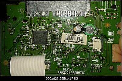

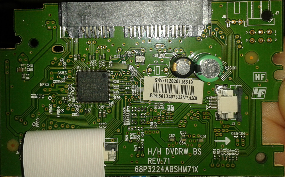

Chipset u mnie ma jeszcze inne oznaczenie - 1142-BCSL, a płytka ma numer 5613407313V7AX0 czyli też inny niż u Ciebie.DH-16ABS-20170921_080737a.jpg

Na moich zdjęciach jest inna wersja harware rev.71 OEM LiteOn PLDS-DH16ABSH z marca 2012r .
Co ciekawe mam tam firmware YA12 i nie działa on w identycznych PLDS-DH16ABSH z tak samo oznaczonym firmware YA12 z roku 2011 z hardware rev.01 ani na odwrót również .
Dell DH16ABS na pewno ma soft od Dell . Pamiętam że mój Dell DH-16ABS firmware 7D11 po crossflash do LiteOn iHAS B nie działał mimo że oprogramowanie instaluje się poprawnie i napęd jest rozpoznawany w systemie i programach diagnostycznych .
Z firmware najpewniej wygląda to tak że PD11 został dostosowany do nowego hardware i dostał nowe oznaczenie 7D11.

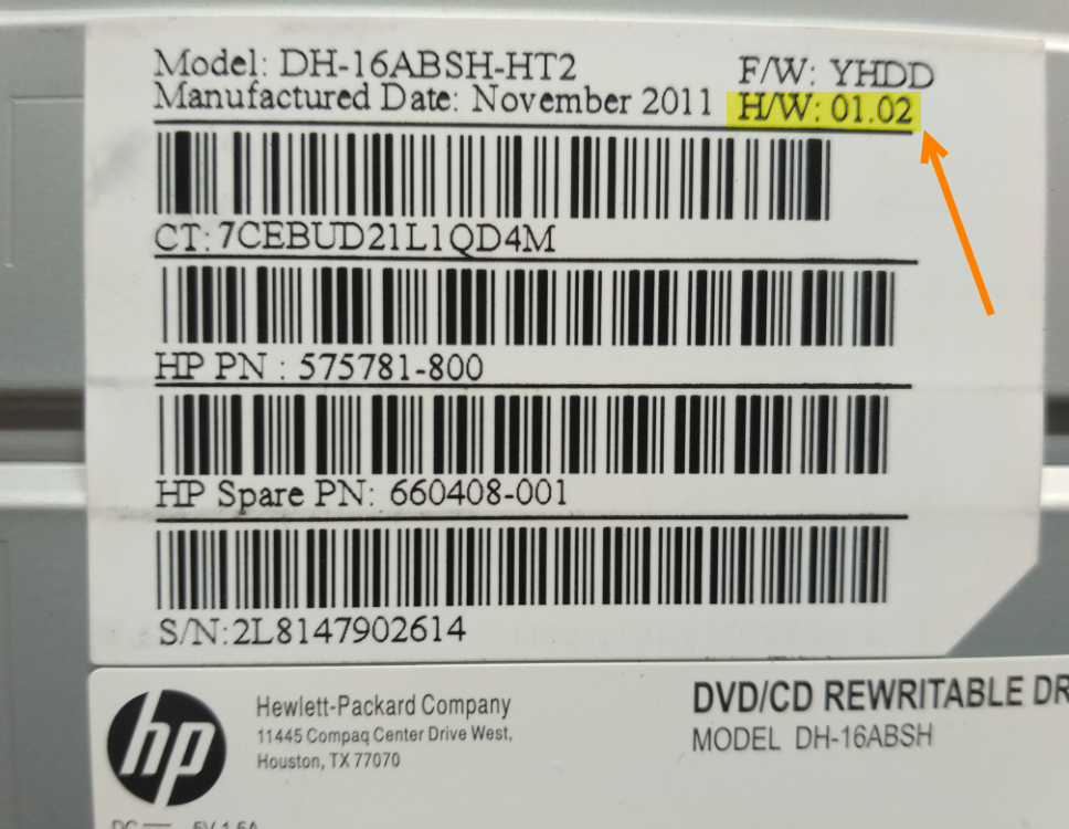

HP DH16ABSH \LH
Przynajmniej w tym modelu udało się znaleźć oznaczenia wskazujące na hardware .
Część modeli z hardware REV.71 które są niezgodne z LiteOn iHAS B wyprodukowane w Foxconn od grudnia .2011r wzwyż i oznaczone jako H\W :01.03 . Również firmware mają daty z końca listopada 2011r.
Hardware zgodny z LiteOn iHAS B
HW: 01.01
HW: 01.02
Hardware nie zgodny z LiteOn iHAS B
HW:01.03
