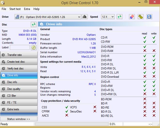

A masz może info co wprowadzają nowe softy? Bo ja mam 1.z6
Pewnie nowe kłopoty ;) --kilka osobom po aktualizacjach przestały widzieć pojemność 8.14GB dla DVD DL...
Raczej jakieś drobne poprawki \dodatkowo w sofcie 1.Z8 dodano Bitsetting z automatu dla DVD+R\RW
Załącznik 70705
Załącznik 70706
Załącznik 70707

blackened2687 03.05.2015 21:47
Bardzo prosto - zrobić dump bootcode + extra data za pomocą modyfikowanego Binflash od Crazycat i popatrzeć wersję bootcode (adres 0x00007FF0) - 0.07 u pierwszej rewizji i 0.11 u drugiej (późnej) rewizji:
http://i.imgur.com/V0N0rYj.png?1
http://i.imgur.com/FWTwBmF.png
chuckchimney 03.05.2015 21:27
Teraz mi powiedz jak znaleźć tą późniejszą rewizję bez rozbierania napędu
blackened2687 03.05.2015 21:13
chuckchimney, dumpy są prawidłowe, dziękuje bardzo! :spoko:
Bootcode jest identyczny bt5280SD.bin z tego archiwum:
http://crazycat69.narod.ru/nec-dvdrw...ash-x28xSN.zip
Można zrobić crossflash dowolnego modelu AD-x28xS późnej rewizji (z OPU SF-DS1X1). Mini-instrukcja:
1. Download archiwa:
http://crazycat69.narod.ru/nec-dvdrw...r-x28x-fix.zip
2. Download main firmware od AD-5280S-CB-Robot.
3. Rozpakować archiwum Optr-x28x-fix.zip, w pliku setup.bat w rządku
set PLSCSI=\\.\W:
zmienić literę W: na literę naszego napędu w systemie (na przykład set PLSCSI=\\.\F:), wykonać setup.bat, potem wykonać fix****SN.bat - nazwa BAT musi odpowiadać modelowi naszego napedu (również zwróćcie uwagę na literę N!).
4. Rozpakować archiwum btflash-x28xSN.zip, wykonać bfl5280SD.bat, wybrać nasz napęd, YES, doczekać się zakończenia aktualizacji bootcode. Dioda zacznie migać.
5. Za pomocą oryginalnego Binflash od Liggy wgrać main firmware od AD-5280S-CB-Robot. Dioda musi przestać migać.
6. Reboot komputer albo nacisnąć przycisk "scan for hardware changes" w "device manager".
7. Sprawdzamy nasz napęd. ;)
Nie mam teraz napędu AD-x28xS późnej rewizji (tylko pierwszy z SF-DS1XD), toż nie mogę sam teraz to zrobić. :(
