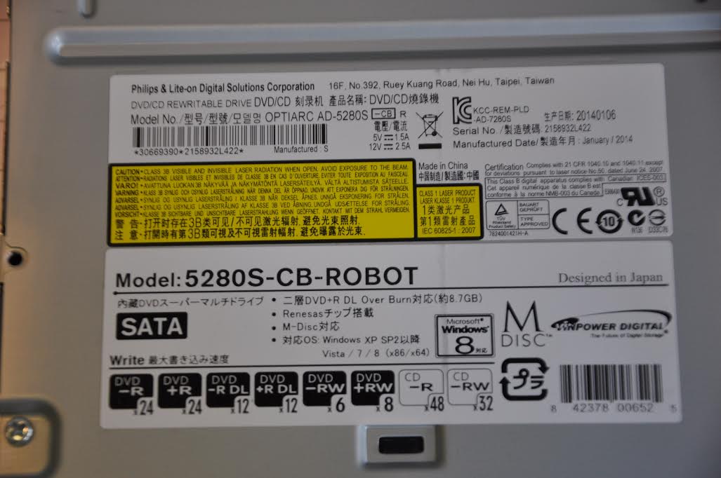

Optiarc 5280S-CB-ROBOT
Super zdobycz!
Kupiony w rodzinnym miasteczku prosto z gablotki z przecenami. Zapakowana w folię VINPOWER DIGITAL. Faktura Vat na kwotę 49zł i karta gwarancyjna wypisana przez sklep OLCOM na okres 24msc.
Opis producenta, który pokazuje, że mamy doczynienia z przekozackim sprzętem. : http://www.vinpowerdigital.com/en-us...80CBSRobot.pdf

Napęd sygnowany jest już przez PLDS i przeznaczony zgodnie z oznaczeniem\nazwą modelu do duplikatorów ...
Zmodyfikowane fw.
http://liggydee.cdfreaks.com/disclai...0s/1z6.7z.html
Ciekawe jak sobie poradzi w zapisie.. laser identyczny jak w iHAS C więc pewnie tylko szansa na zapis XGD3 tylko na Verbatim DVD+R DL MKM003..

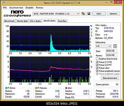

MKM003
TEST DL VERBATIM
Palone x4 ImgBurn 2.5.7.0

Bardzo ładnie sobie poradził z Verbatim DVD+R DL
