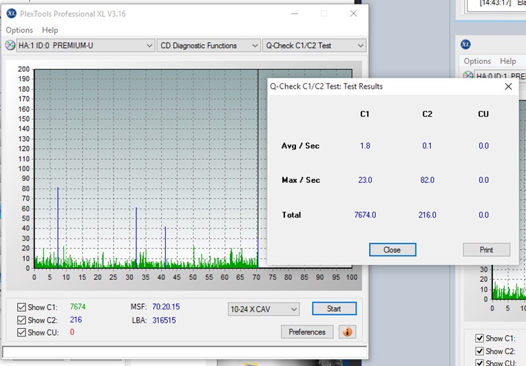

czary2mary 06.11.2016 05:36
Według mnie płyta poprawnie nagrana i do tego dobrze ...jitter poszarpany ale często przy włączonym VariRec tak się dzieje ...w granicach maksymalnych ~~10% .
W normie jak dla chińskiego Verbatima od CMC ...
Popo87 06.11.2016 00:30
Ilość załączników: 5
Verbatim CD-R Extra Protection (CMC Magnetics)
97m26s66f
Plextor Premium 1.07
PlexTools Professional
x4
VariRec +4
Zastanawia mnie tylko ten Jitter

czary2mary 05.11.2016 08:33
Wygląda to na jakiś problem już sprzętowy Plextor Premium .. ewentualnie jakaś koszmarna \błędna współpraca z programem do nagrywania ...
Ewentualnie jeżeli uszkodzony laser da się wymienić :
https://www.amazon.com/PLEXTOR-SRU30.../dp/B00VWJXAL4
Jak uszkodzony chipset\płyta główna to już trudniejsza sprawa..
Wygląda jak by laser nie panował nad mocą wiązki ...:wow:
Dasz radę zrobić fotki jak wyglądają uszkodzenia płyt ?

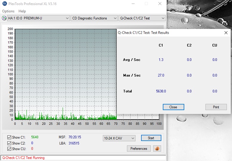

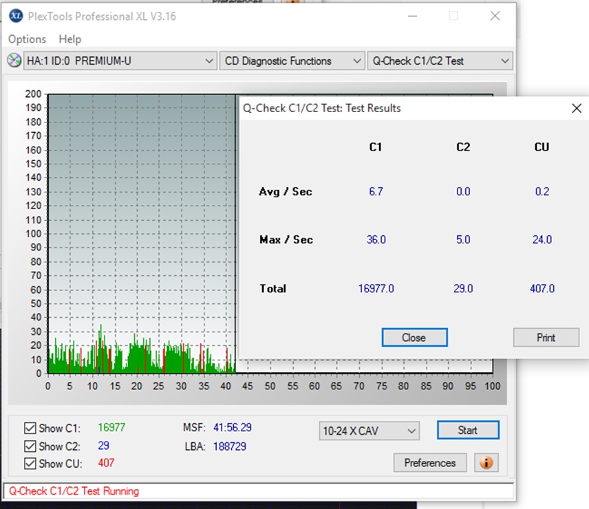

Popo87 05.11.2016 00:33
Wczoraj Plextorowi coś odpaliło i ...
Zaczął przepalać płyty na wylot (!!!)
Kupiłem dwie sztuki na próbę:
Verbatim Extra Protection (Moser Baer)
Varbatim AZO (Mitsubishi Chemicals)
Na obydwu było nagrywane Audio w prędkości x4.
Odczyty C1 wporzadku, ale na końcu nagrania wypalona dziurka na grubość igły (???)
Przerażająca ilość C1, dziurka wypalona na środku "obszaru nagranego"
Czy ktoś się spotkał z czymś takim ?
VariRec ustawiony na +- 0

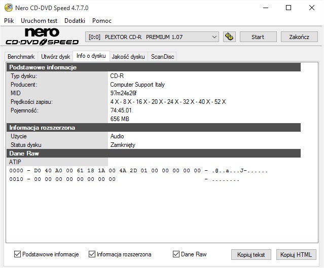

Popo87 15.10.2015 21:06
Ilość załączników: 9
Wrzucam kolejne testy. Płyty palone przed chwilą oczywiście plextorem. Jedna płyta palona około miesiąc temu na TEAC W524E, używana w zmieniarce samochodowej. Niewielkie rysy.
Co myślicie o kondycji nagrywarki ? Czy dodać jeszcze jakieś testy ?
Palone na Plextor Premium
TDK CD-R (Ritek)
97m15s17f
79:59.70
703 MB
PlexTools VariRec +4, x8
Załącznik 73268
Załącznik 73269
TDK CD-R (Ritek)
97m15s17f
Nero 7 Premium x8
Załącznik 73271
Załącznik 73270
TDK CD-R (Ritek)
97m15s17f
Plextools VariRec +-0 x8
Załącznik 73272
Załącznik 73273
Palone na TEAC W524E
Nero 7 Premium x8
CD-R MAM
Computer Support Italy
97m24s26f
testowane na Plextor Premium
Załącznik 73274
Załącznik 73275
Załącznik 73276
