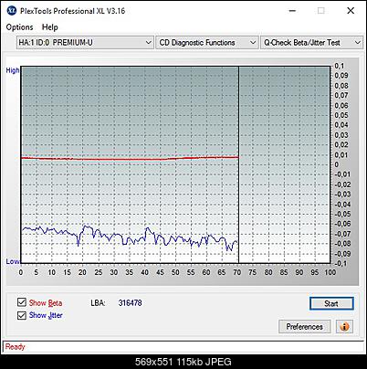

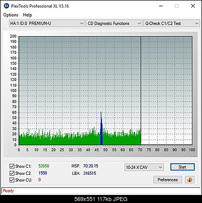

Zanabyłem droga kupna - odsprzedaży Plextora Premium (nareszcie!).
Wydaje mi się jednak, że są jakieś problemy z odczytem/nagrywaniem.
Wrzucam screeny dla waszej eksperckiej analizy i bardzo proszę o ocenę.
Przy pierwszych dwóch próbach palenia x4 / Maxell (Ritek) /VariRec +4 PlexTools wyrzucał błąd o złej kalibracji napięcia () na laser.
Maxell (Ritek) /VariRec +4 / Prędkość: x4 / Palone na Plextools
Plextor Premium - prawdopodobny problem-maxell.jpg   Plextor Premium - prawdopodobny problem-maxell3.jpg   Plextor Premium - prawdopodobny problem-maxell4.jpg   Plextor Premium - prawdopodobny problem-maxell5.jpg

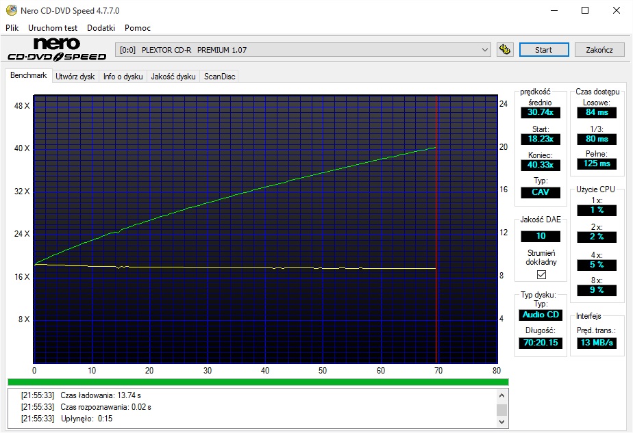

@Popo87
Czasy dostępu i prędkości odczytu i transfer nie wskazują na pierwszy rzut oka na jakieś problemy z tym Plex ...
Funkcja VariRec zwiększa moc lasera .... nie zawsze tak wypalona płyta wychodzi dobrze \czy da się wypalić .....z prostej przyczyny moc może być za duża dla konkretnego nośnika co w wielu poradnikach \opisach i opiniach na temat tej funkcji jest potwierdzone -dla każdego typu płyty trzeba znaleźć jej optymalne ustawienie tej funkcji....w skrócie zaczynamy testować z VariRec -+0 czyli strategią fabryczną i zapisaną w firmware i ja bym od takiej opcji testowania zaczął -jeżeli będzie dobrze to znaczy że napęd w bardzo dobrym stanie ...jeżeli źle lub słabo bawimy się w VariRec stopniowo w górę i dół i porównujemy wyniki ...

wykresy które user wstawia ---a na nich można odczytać wiele info o jakości nośnika ,stanie nagrywarki ,jak przebiegał zapis itd itp .....
