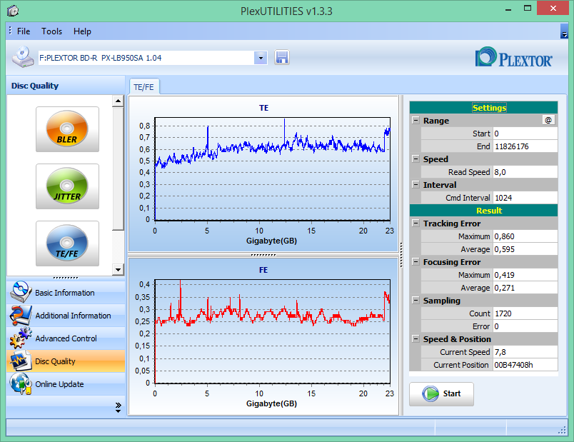

czary2mary 21.11.2018 21:08
Ilość załączników: 9
Verbatim BD-R x6 Printable MID:CMCMAGBA5
Pioneer BDR-PR1 MC-U 200 Almedio JIZ 6017 fw.1.65
ImgBurn 2.5.8.0 x4
Załącznik 128367
Załącznik 128368
Załącznik 128369
Załącznik 128370
Załącznik 128371
Załącznik 128372
Załącznik 128373
Załącznik 128374
Załącznik 128375

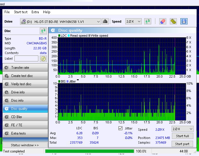

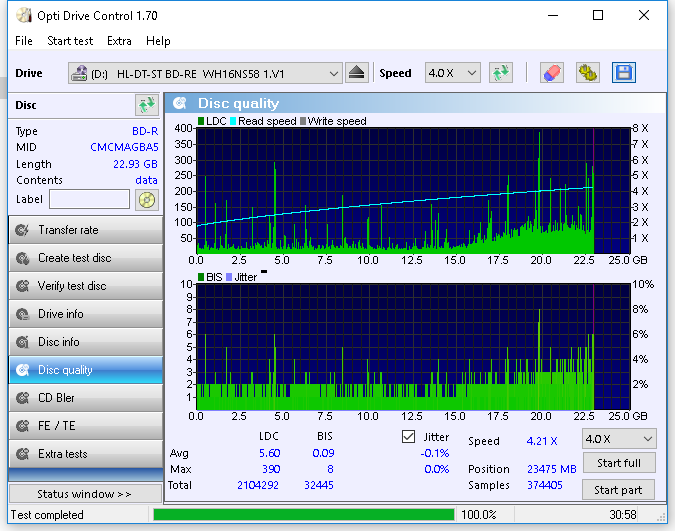

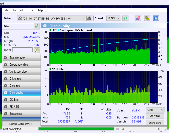

rancor 02.02.2018 21:49
Ilość załączników: 3
LG BH16NS55 @ WH16NS58 fw 1.V1.
Nero 2016 palone X4
Zrażony jakością tych nośników, które mi się trafiły (poprzednie posty), kupiłem w miejscowym sklepie komputerowym jedną sztukę z cake'a 10.
Oczywiście, to też CMCMAG-BA5-000, ale w tym przypadku kraju produkcji nie znam (poprzedni, feralny cake 25 jest Made in Taiwan).
Nagrałem, zapuściłem test jakości, najpierw X6 i znowu "górka" pod koniec płyty.
Kolejny test X4 już lepiej, a najlepiej wyszedł test z prędkością X2.
No i teraz mam niezły problem. Trafiają mi się zdefektowane płyty, czy moja nowa nagrywarka (wymieniona gwarancyjnie po padłej BH16NS40 @ BH16NS48) coś nie trawi akurat tych nośników. W jednym z poprzednich testów jest test jednej z płyty z jeszcze poprzedniego cake'a i wyszedł o wiele lepiej, choć rewelacyjnie nie jest.
Nagrywarka była "reanimowana" po wgraniu FW 1.03 z blokadą aktualizacji (znana sprawa) za pomocą DosFlash i tu mam pytanie: mogło coś pójść nie tak z tą operacją? Na przykład odczytanie i wgranie "danych kalibracyjnych" lasera czy coś innego? Nie przychodzi mi nic do głowy, poza tym, że jakimś cudem kontrolę jakości przeszła duża ilość skopanych płyt.
Wklepałem do CD2Date kod z tej nowej płyty: BRF6G5U1160636146 LA L3 i wyskakuje info "Error - No date string found in the provided input. Please check the serial code you entered."
Załącznik 113730
Załącznik 113731
Załącznik 113732

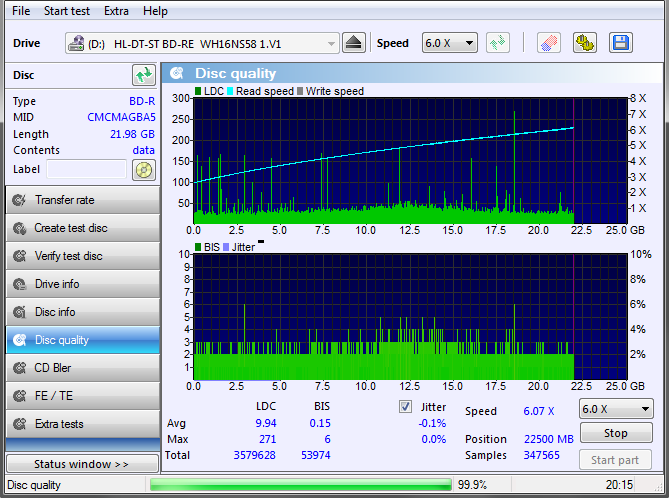

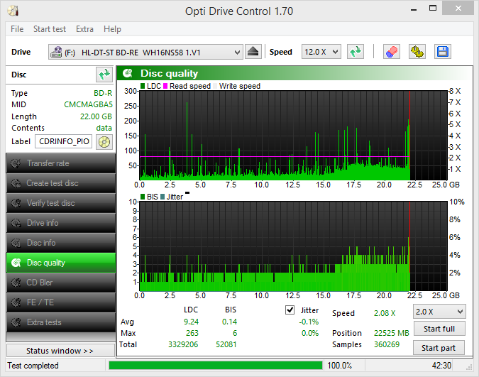

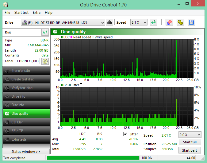

rancor 17.01.2018 22:33
Ilość załączników: 2
LG BH16NS55 @ BH16NS58 fw 1.V1.
Kupiłem w Proline cake25 tych płyt i tragedia totalna, poprzedni cake wychodzi o wiele lepiej:
Najpierw egzemplarz ze starego cake'a, potem nowy cake. Wygląda na to, że cały cake pójdzie do kosza.
Nero 2016 x4
Załącznik 112648
Załącznik 112649
