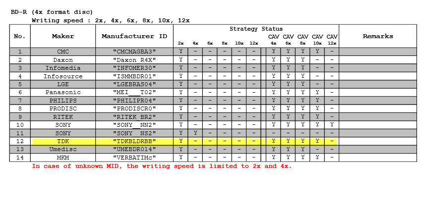

czary2mary 27.12.2015 22:12
Napisany przez Ostrymiecz (Post 1346356)
Z tej tabeli wynika, że strategia jest tylko dla prędkości 2X?
:nie:
Załącznik 74305
czary2mary 27.12.2015 22:03
Napisany przez Ostrymiecz (Post 1346351)
No właśnie brak jakiegolwiek znajomego z takim napędem. Wypada na to, że samemu będę musiał kupić. Jak z jakością wypału tego Teaca po crossflashingu? Porównywalna z Pionkiem? Bo chyba od nich nic lepszego nie ma?
Jeszcze przyszedł mi do głowy pomysł, że mój Pionek 206 jest tak stary, że nie ma strategii wypału dla TDK BLD-RBB?
Wszystkie modele LiteOn iHBS i jego klony dobrze nagrywają BD , słabiej DVD , bardzo dobrze również CD , crossflash nie wpływa zupełnie na jakość zapisu napędu...
Nie możliwe żeby Pioneer nie miał strategii dla TDK BLD-RBB :nie::nie:
http://pioneer.jp/device_e/product-e..._MediaList.pdf
Załącznik 74304
