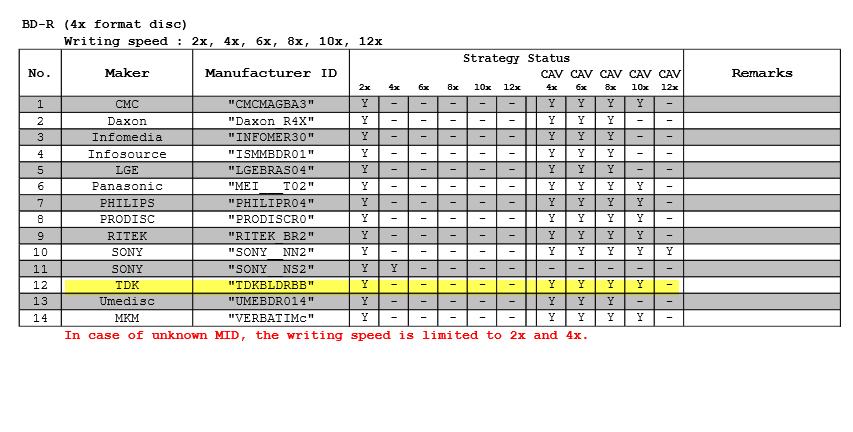

Wszystkie modele LiteOn iHBS i jego klony dobrze nagrywają BD , słabiej DVD , bardzo dobrze również CD , crossflash nie wpływa zupełnie na jakość zapisu napędu...
Nie możliwe żeby Pioneer nie miał strategii dla TDK BLD-RBB
http://pioneer.jp/device_e/product-e..._MediaList.pdf

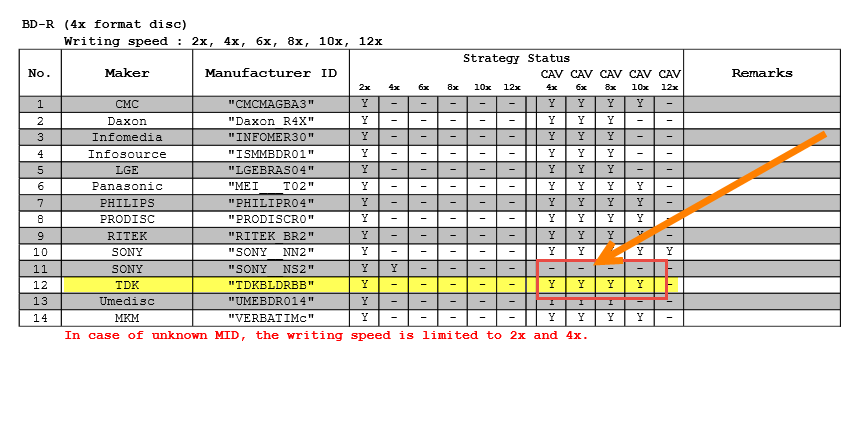

Z tej tabeli wynika, że strategia jest tylko dla prędkości 2X?
Ostrymiecz jest offline   Odpowiedz cytując ten post
Stary 27.12.2015, 22:12   #13
Posty: 22,828
Napisany przez Ostrymiecz Podgląd Wiadomości
