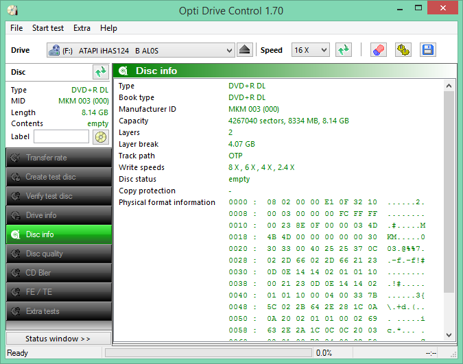

LiteOn iHAS 124 B REV.1 - OPU od SONY AD-5260S z 2010r
Ilość załączników: 7
Tak to u mnie wygląda -prawie dobrze ..;) choć słychać że laser pracuje inaczej \ dłużej odczytuje\rozpoznaje nośniki \ powtarza czasami kilkukrotnie odczyt zanim rozpozna nośnik .
U mnie jedyny jaki problem z rozpoznaniem zauważyłem że nagrany Verbatim DVD+R (MCC004) jest rozpoznawany jako DVD+RW ale pozostałe płyty DVD+R są poprawnie rozpoznane \ również odczyt prawidłowy DVD+R ......:hmm:
Podobne czasami objawy zdarzały mi się przy laserach wyciągniętych z iHAS B\OEM\klon REV.1 \REV.2 a zamontowanych w hardware REV.3....
Najwyraźniej jest jakaś różnica w oprogramowaniu lub ustawieniach ogniskowej lub rozczepienie\skupienie wiązki albo tylko producent wie co....
Tak to na obrazkach u mnie wygląda......
Załącznik 78245
Załącznik 78246
Załącznik 78247
Załącznik 78248
Załącznik 78249
Załącznik 78250
Załącznik 78251

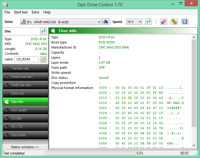

golanek 06.05.2016 20:11
Ilość załączników: 2
Prze***322;o***380;y***322;em opu z iHASa do optiarca. Teraz optiarc nie rozpoznaje prawid***322;owo DVD-R, ale przynajmniej potrafi odczyta***263; ca***322;***261; p***322;yt***281;. DVD-R rozpoznawana jest jako DVD-ROM
https://forum.cdrinfo.pl/attachment....1&d=1462554607
Wniosek nasuwa si***281; sam, ale zaczekam na twoje testy.

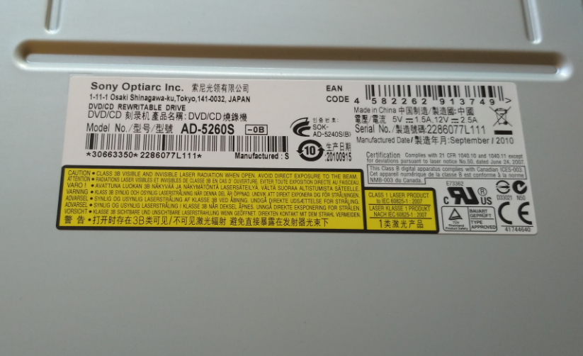

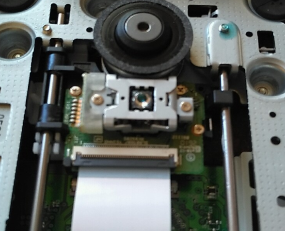

Znalazłem swojego Optiarc Sony AD-5260S z 2010r \ mam jeszcze kilka AD-7260\7261\7263S pewnie.. ale AD-5260S na pewno mam tylko jednego ....
U mnie w nim OPU SF-DS1XD ma numer kontrolny 5..
Załącznik 78162
Załącznik 78163
Załącznik 78164
Załącznik 78165
