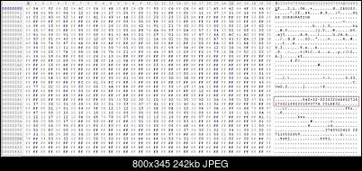

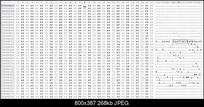

Moje dane kalibracyjne z naklejki i z eeprom AD7260s
tylko jak przet***322;umaczy***263; to iHAP'owi?

Na opu s***261; 2 etykiety (prawdopodobnie jedna dla Optiarc, druga dla Liteon). Odczyta***322;em dane z drugiej, zrzuci***322;em firmware (full update) za pomoc***261; serialflash (Ltnflash2), zmieni***322;em dane kalibracyjne w 8 miejscach wrzuci***322;em z powrotem i 0 efektów, nap***281;d ko***324;czy odczyt na 2292352 sektorze.

Dzi***281;ki bardzo. Jeszcze chcia***322;bym si***281; upewni***263;, ze stickera odczyta***322;em kod
0A0K4A502+09+02097196660260483064194645195391A C0KBb4701B95
do softu wrzuca***322;em tylko tyle znaków ile mia***322; poprzedni
czyli bez 0A0K4A na pocz***261;tki i bez 01B95 na ko***324;cu. Czy tak nale***380;a***322;o zrobi***263;?

Dokladnie zrobiles jak trzeba*prawidlowe dane kalibracyjne odczytane i zapisane*
