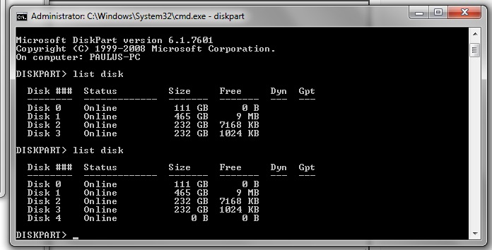

Patrix 27.11.2016 20:53
Firma odzyskująca dane zaczęłaby od podmiany płyty głównej w tym dysku na wersję zgodną z pcb revision i modelem dysku a skończyła nawet na wymianie elektroniki głowicy lub samej głowicy w celu odczytania surówki. Większość takich firm posiada dużo droższe oprogramowanie niż DMDE i to nawet na poziomie hardware. Jeśli płytka jest walnięta to tylko mu (a w zasadzie plikom) zaszkodzisz, a nie pomożesz. Możesz dla pewności sprawdzić dysk na innym kompie, jeśli będzie to samo to ja bym na Twoim miejscu rozeznał odzysk danych z uszkodzonego nośnika i skalkulował z cennikiem czy te dane są jednak bezcenne czy nie.

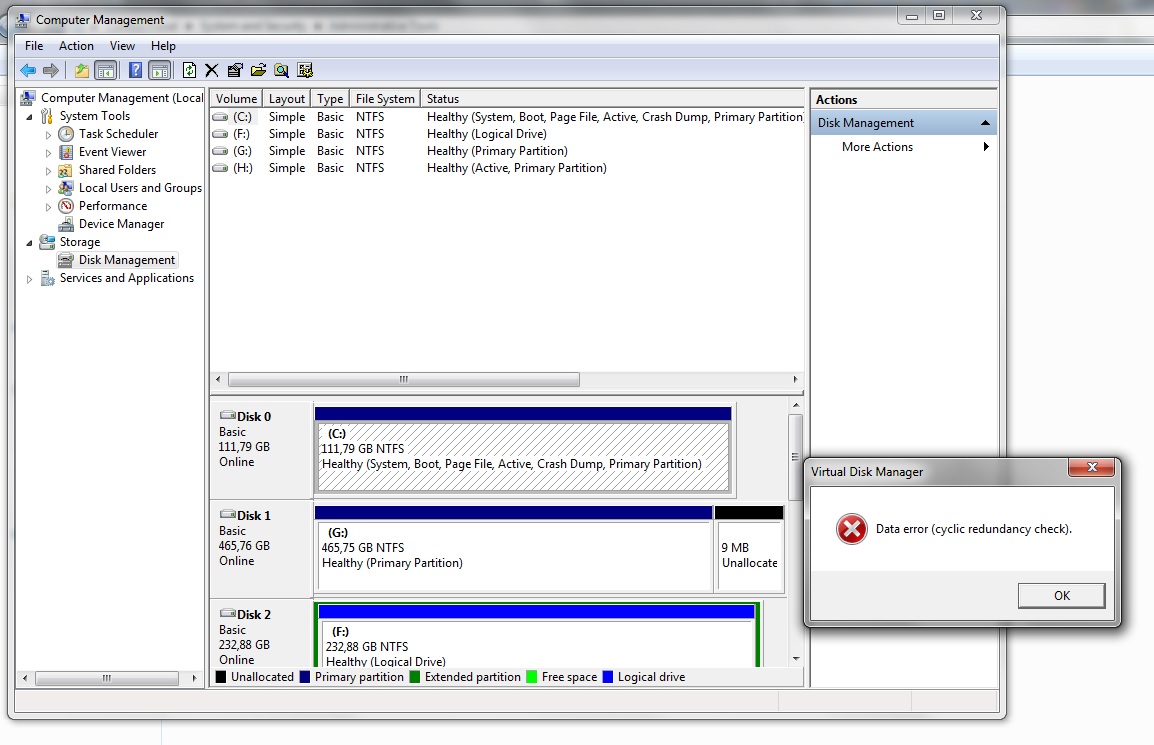

Patrix 27.11.2016 19:42
Słaby ten adapter masz skoro CrystalDiskInfo nie widzi SMART - przez mój adapter widać.
Ten adapter ma własne zasilanie? Sprawdzałeś na innym porcie, zasilaniu?
Profesjonalnie rzecz biorąc należałoby zrobić jego posektorową kopię i bawić się kopią.
Jeśli zależy Ci na danych - lub są cenne weź pod uwagę zgłoszenie się do firmy odzyskującej dane.
Po ekranach jakie wkleiłeś to niestety czary szklana kula, ciężko coś napisać.

pablitto 27.11.2016 17:14
Dysk WD 1TB przestał działać (DMDE widzi go tylko gdy jest podpięty pod USB)
Ilość załączników: 5
Witam
Jak w temacie, dysku nie widać gdy jest podpięty do SATA, ani w Zarządzaniu dyskami ani w DMDE.
Gdy podepnę go pod USB Zarządzanie dyskami Widzi go tak:
Załącznik 84000
Załącznik 84001
Załącznik 84002
Natomiast DMDE widzi go tak:
Załącznik 84003
Załącznik 84004
Prosz***281; o pomoc. Mam nadziej***281;, ***380;e dam rad***281; uratowa***263; moje dane.
Z góry dzi***281;kuj***281;.
