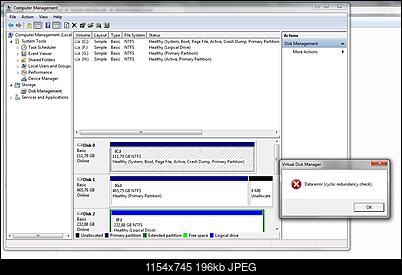

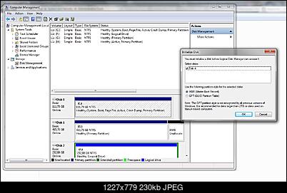

Gdy podepnę go pod USB Zarządzanie dyskami Widzi go tak:

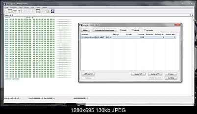

Natomiast DMDE widzi go tak:
Prosz***281; o pomoc. Mam nadziej***281;, ***380;e dam rad***281; uratowa***263; moje dane.

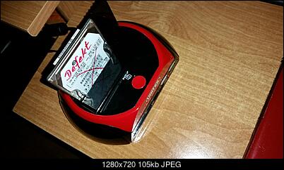

Takie coś jak na zdjęciu
Jak to nie ruszy, i nie pozwoli odczytać SMART to o domowych sposobach zapomnij...

Napisany przez pablitto Podgląd Wiadomości
Hmmmm ja używam tego, trochę mniejszy, ale dawał radę z innymi dyskami gdy trzeba było ratować
Załącznik 84007
To co ty masz, to noname... wiec tym możesz nic nie zdziałać...
Pożyć od kogoś stację dokującą / unitek i nie kombinuj...
Twoja droga na tym badziewiu do niczego nie prowadzi...

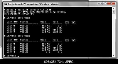

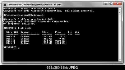

Mówi***261;c nie wida***263; mia***322;em na my***347;li to:
SATA:
nie ma dysku
A to jest po podpi***281;ciu do USB:
Jest dysk tylko 0 i 0
