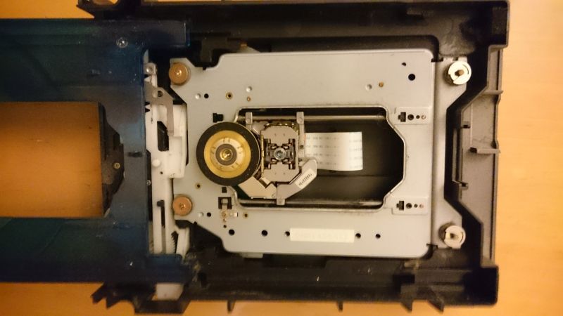

OPU zostało ale jest w stanie tylko dostatecznym \ konieczna wymiana była taśmy flex łączącej OPU i płytę główną \jednej prowadnicy , amortyzatorów , regulacja i ustawienia zużytej mechaniki -niezliczona liczba testów różnych ustawień geometrii lasera...
Obecny stan to jakieś 3+ ..najlepiej wymienić by było cały mechanizm z laserem...;)

Bez kilku dodatkowych części nic byś nie zrobił \ musiała bardzo długo leżakować w jakiejś "szopie " - do tego kiedyś była bardzo mocno "eksploatowana " prawie dead - można powiedzieć że była w stanie śmierci klinicznej :haha: ;)

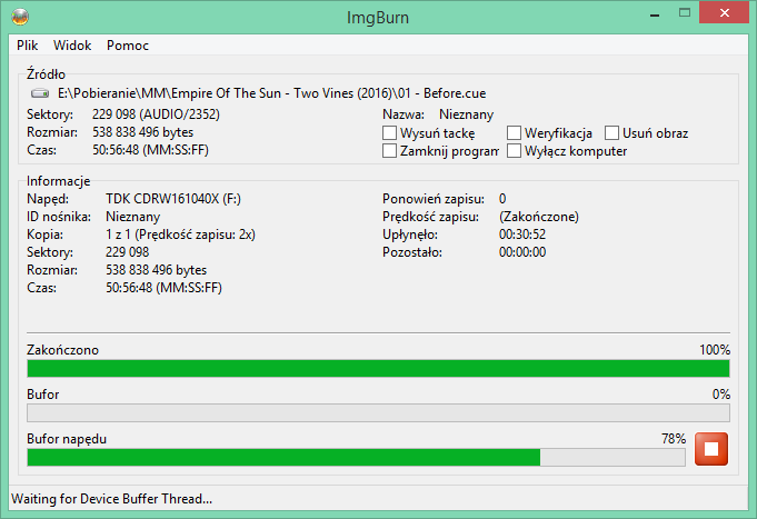

Ratownik całą noc reanimował trupa .... z takim rezultatem ;)
Philips CD-R x52 CMC 97m26s66f Made in Tajwan
TDK CDRW161040X fw.5.32
ImgBurn 2.5.8.0 x2
Zapis strategią stałą x2 dla nie rozpoznanych nośników CD .

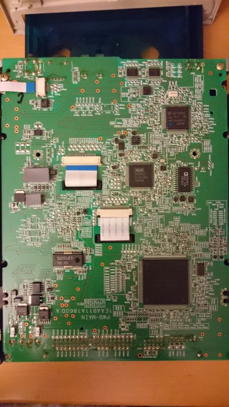

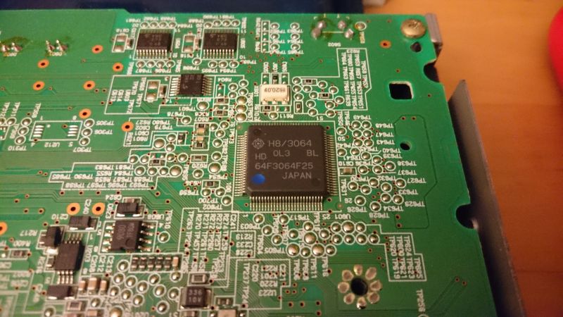

To klon Sanyo CRD-BP1400P..:spoko:
Hardware tak jak podejrzewaliśmy Sanyo -chipset główny Sanyo LC898093KL + chipsety pomocnicze AKM AK8567 + Hitachi 64F3064F25 H8\3064 + OPU Sanyo SF-W03
Mam nadzieję że uda się uruchomić..:) \ te konstrukcje często miały problem ze zużytym \wyciągniętym paskiem.

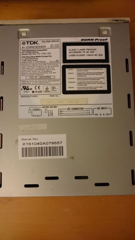

TDK CDRW161040X 2001r. trafił w moje ręce dzięki informacji od czary2mary - bardzo Ci dziękuję. Przeszłość nieznana, teoretycznie miał być sprawny, ale... po zamknięciu tacki po chwili wysuwa ją znowu. Na szybko zauważyłem luźny pasek, na dniach wymienię i przetestuję napęd dokładniej. Jak za 10zł to chyba nie jest źle ;)
