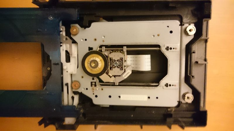

TDK CDRW161040X 2001r. trafił w moje ręce dzięki informacji od czary2mary - bardzo Ci dziękuję. Przeszłość nieznana, teoretycznie miał być sprawny, ale... po zamknięciu tacki po chwili wysuwa ją znowu. Na szybko zauważyłem luźny pasek, na dniach wymienię i przetestuję napęd dokładniej. Jak za 10zł to chyba nie jest źle

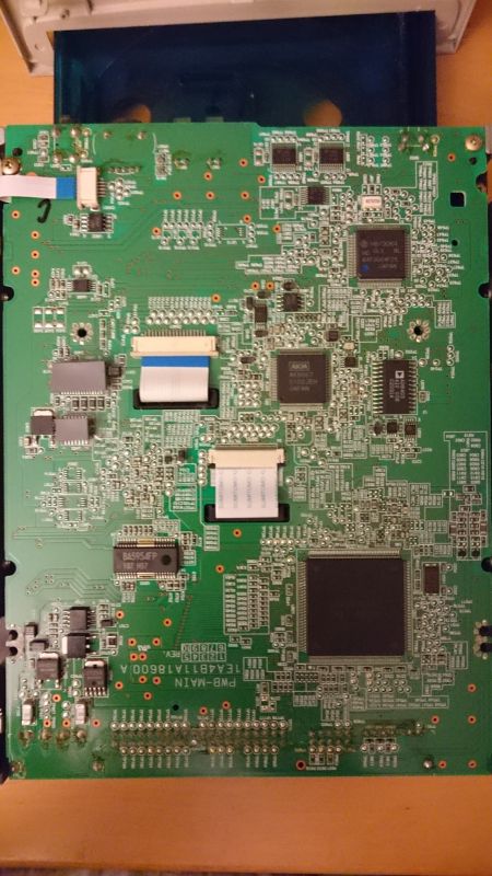

Hardware tak jak podejrzewaliśmy Sanyo -chipset główny Sanyo LC898093KL + chipsety pomocnicze AKM AK8567 + Hitachi 64F3064F25 H8\3064 + OPU Sanyo SF-W03
Mam nadzieję że uda się uruchomić.. \ te konstrukcje często miały problem ze zużytym \wyciągniętym paskiem.

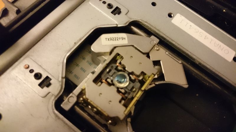

OPU zostało ale jest w stanie tylko dostatecznym \ konieczna wymiana była taśmy flex łączącej OPU i płytę główną \jednej prowadnicy , amortyzatorów , regulacja i ustawienia zużytej mechaniki -niezliczona liczba testów różnych ustawień geometrii lasera...
Obecny stan to jakieś 3+ ..najlepiej wymienić by było cały mechanizm z laserem...
