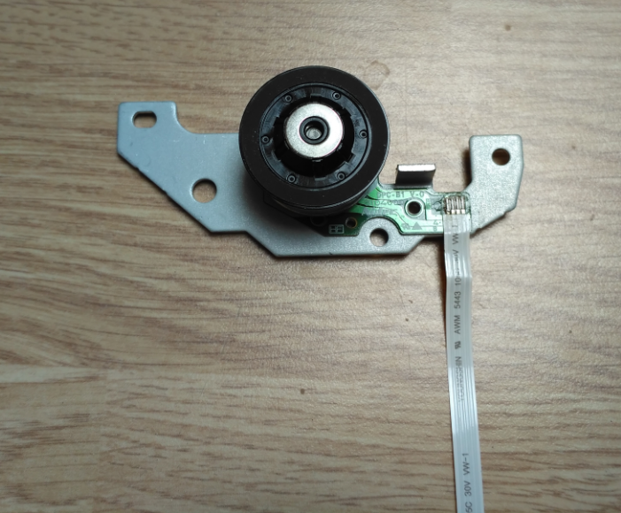

czary2mary 24.04.2017 14:33
Napisany przez asekx (Post 1382781)
Widzę ,że różni się tylko jednym zagięciem aluminiowej podstawy, ale może podejdzie ?
Super, że coś znalazłeś czekam na test !
Czarno to widzę ..:(
Bez ucięcia\zmiany położenia ogranicznika nie da się zamontować - prowadnica blokuje ..
Ale to może jest do ogarnięcia -najgorsze że magnes w obudowie ma inny rozmiar - będzie kłopot z blokowaniem się mechanizmu ładowania i stabilizacji płyty ...:(
Może i to dało by się pokonać ale trzeba zmienić pokrywę obudowy LiteOn iHBS na taką do tej wersji silnika ....:(
Musiał byś poszukać coś z LiteOn iHAS A \ B -tam takie silniki + dostosowana obudowa pasująca do LiteOn iHBS stosowano - ale ile tego trzeba przerzucić to trudno mi zgadywać żeby trafić na taką mechanikę .....bo tam też stosowano z 5 rodzajów silników i mechaniki..:sciana:
Załącznik 92500
asekx 24.04.2017 12:19

Na razie znalazłem coś podobnego w wersji Sankyo też na silniku Nidec ..
Jak znajdę trochę czasu to zamontuje\sprawdzę czy pasuje do LiteOn iHBS-X12.
Załącznik 92496
Załącznik 92497

Silnik\Motor główny Liteon iHBS112
Potrzebuje silnika do iHBS112 ale pasuje też od modeli
iHBS212-32 2.
https://images84.fotosik.pl/525/48923e38696a3e7fmed.jpg
