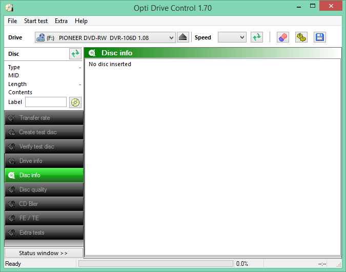

screen poniżej sprawdzone na pierwszych nagrywarkach które obsługują DVD-R DL - Pioneer DVR-106 \107 , Sony DRU-500A, Toshiba SD-R5002 ,LG-GMA-4020B

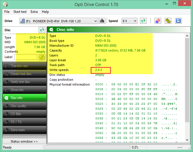

Pierwszą nagrywarką wykrywającą nowe płyty DVD DL x8 jest Pioneer 108 -tylko DVD+R DL oraz Pioneer DVR-109 DVD+R DL i DVD-R DL oczywiście umożliwiające zapis x2 \x 2,4 zgodny z specyfikacją napędów i standardów DVD DL

Oczywiście wszystko co napisałem do sprawdzenia w dokładnej specyfikacjach każdej nagrywarki czy też Media Support list.

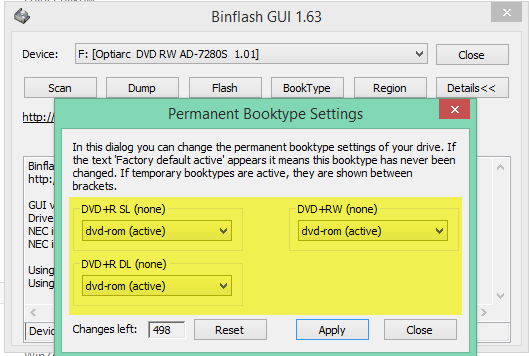

Optiarc Sony AD-7280S - jak większość nowszych napędów umożliwia zapis DVD DL najmniejszą przekładnię x4 i x6 i x8.
Przekładnia x2 i x2.4 jest dostępna tylko dla straszych płyt DVD-+R DL z maksymalnym indeksem zapisu x2\x2,4
