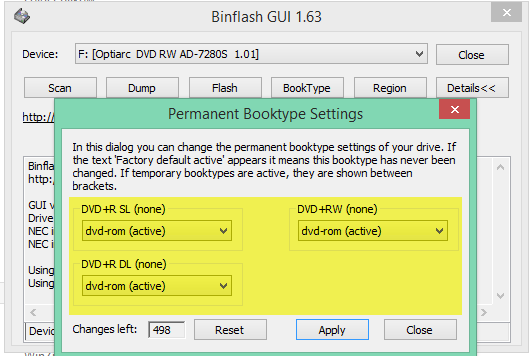

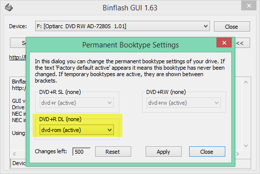

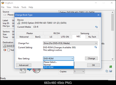

Okej, to już coś . Wiem gdzie to zmienić (ImgBurn), ale mam Optiarca 7280s, a tego do wyboru nie ma. Sprawdzałem po kolei i zaskoczył NEC. W booktype mam Normal i DVD-ROM. Co dalej ?

Zmień na DVD-ROM
Stary 26.04.2017, 06:37   #5
Posty: 22,768
W tych modelach nawet na fabrycznym sofcie jest automat - automatyczna zmiana booktype z DVD+R DL na DVD-ROM.
Po zainstalowaniu zmodernizowanego firmware możemy ustawić DVD-ROM dla wszystkich plusów DVD.

Nie jestem pewien, ale chyba booktype/bitsetting można zmienić jedynie na plusach i jedyna sensowna zmiana to DVD-ROM.

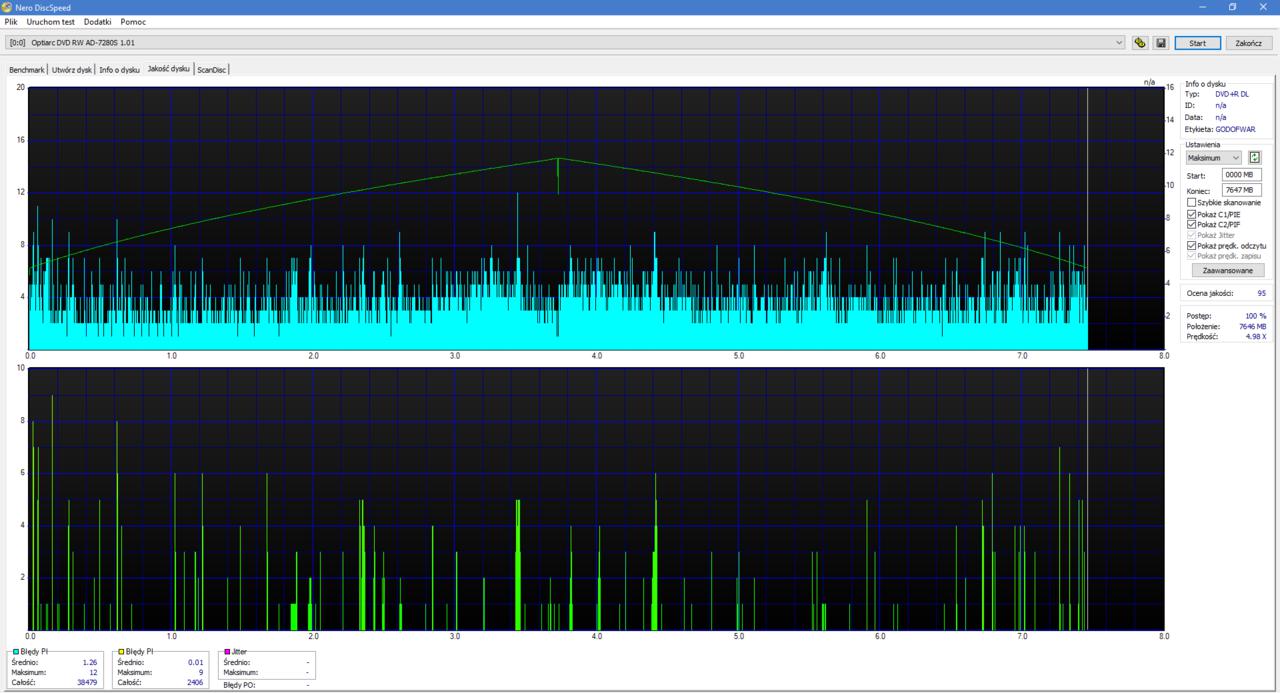

czary2mary miał rację co do nagrywarki. Sprawdziłem płytkę, którą kiedyś wypaliłem i jest to DVD-ROM. Szkoda tylko że konsoli ta płyta niespecjalnie podchodzi.
Swoją drogą co lepsze dla PS2 ? DVD-R czy DVD+R z booktype DVD-ROM ?

Zmiana book-type na DVD-ROM jest tylko technologicznie możliwa na plusach czyli DVD+R \+RW\+R DL
Bardzo dziwne że płyta nie działa jak trzeba ta której test zamieściłeś - nagrana naprawdę bardzo dobrze...lepiej się już nie da...

Przyznam że sam byłem zaskoczony tym testem
Dlatego pytam co lepsze by było. DVD-R czy DVD+R z booktype DVD-ROM.
Druga sprawa, ten Optiarc dobry do testowania płyt ?
