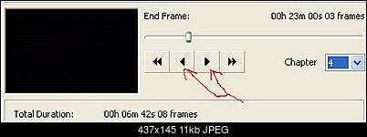

Posty: 4,477
Kurcze, to nie magnetowid Betacam....Nie da się skoczyć o ramkę . Shrink i tak dzieli po chapterach chyba,ze skoczysz o sekundę wczesniej tracąc fragment filmu

Stary 25.05.2004, 17:34   #6
Jabba the Hutt
Lord of the Sword
Data rejestracji: 06.04.2002
Lokalizacja: Twierdza Breslau
Posty: 4,477
Napisany przez RobsYoda
dlaczego tracąc, przecież będzie to na drugiej płytce
To nie takie proste. Bo wtedy takie krótkie "pierdnięcie" z innego wątku będzie na 2 plycie... Gdyby on olał Chapter i nawet go stracił (sam znacznik Chaptera) to spoko ale dawał możliwosć podziału co do ramki, to byłoby OK. Ale mu coś nie wychodzi. Najlepiej byłoby mieć mozliwosć przesunięcia Chaptera. Ale tu na przykład nie pomoże nam DVD Maestro (można by rozłożyć film na m2V,ac3,subtitles i wczytać chaptery. Ale on nie wczyta Chapterów a i z subtitlesami problem (inny format niż w DVD2DVDR)
