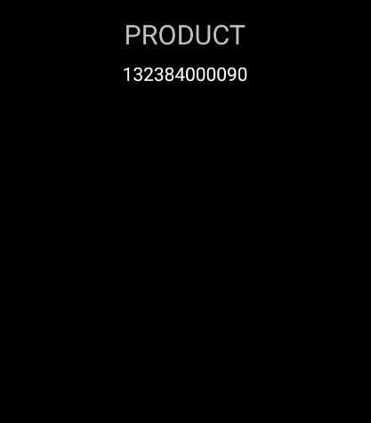

Rok premiery chyba 2001r ? Jestem już w domu - zdeszyfrowałem mini-QR na OPU Mitsumi ale niestety zawiera tylko numer katalogowy części. Laser nagrywający to zgodnie z oznaczeniem na obudowie na foto Mitsumi PXW-58HS wyprodukowany przez Sankyo w Japonii. Na pewno nie będzie możliwości kupna w Chinach ani nigdzie indziej oprócz Japonii - pod warunkiem że gdzieś się jeszcze uchowały bądź na rynku wtórnym na japońskich aukcjach . Jeszcze jak pamiętam to x4 nagrywał Philips CDR-795 -więc znając Philipsa jest tam taki sam recorder Mitsumi ? Załącznik 101301 Do kompletu opisu dodaje instrukcje pdf PHILIPS CDR-820 https://www.p4c.philips.com/files/c/...17_mif_aen.pdf Czy jest możliwość w przyszłości jakiegoś testu discquality płyty nagranej x4 na PHILIPS CDR-820 ? Philips CDR-785\786\802 jak tylko mają czyste OPU i mechanikę w dobrym stanie i dobrej jeszcze mocy laser Philipsa SPU-3104 to bardzo dobrze nagrywają z przekładnią x2 CD-R Audio na większości płyt CD-R Audio . |
