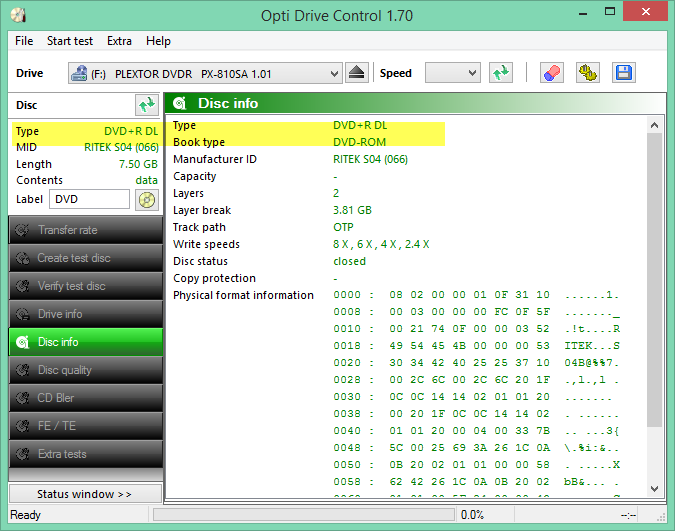

A gdzie masz odczyt book-type ?
Jak to sprawdzasz ?
Bo ja widzę tylko Twoje ustawienia .
Pokaż po zapisie płyty DVD+R jak masz ustawioną księgę booktype w programach diagnostycznych .
