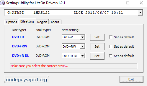

Witam, posiadam nagrywarkę LiteON iHAS122 ZL0E podłączoną do laptopa poprzez adapter sata na USB. Chciałbym nagrać płytę ze zmianą booktype na "DVD-ROM".
W programie Settings utility ustawiłem domyślne booktype na "DVD-ROM".

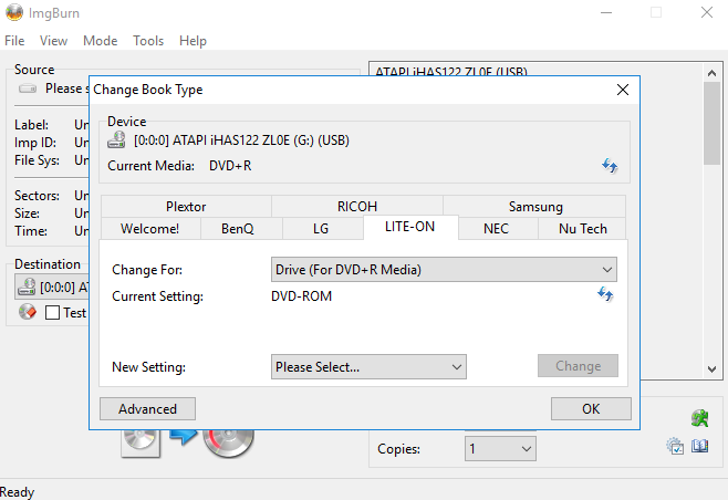

W programie IMGBURN mam ustawione "Auto change book type'. Po włożeniu płyty pokazuje w ustawieniach booktype Current settings: DVD-ROM.
Po nagraniu płyta jest widoczna jako DVD+R.. czy jest jakiś sposób aby nagrać nagrywarką na USB ze zmianą booktype na DVD-ROM?

A gdzie masz odczyt book-type ?
Jak to sprawdzasz ?
Bo ja widzę tylko Twoje ustawienia .
Pokaż po zapisie płyty DVD+R jak masz ustawioną księgę booktype w programach diagnostycznych .
