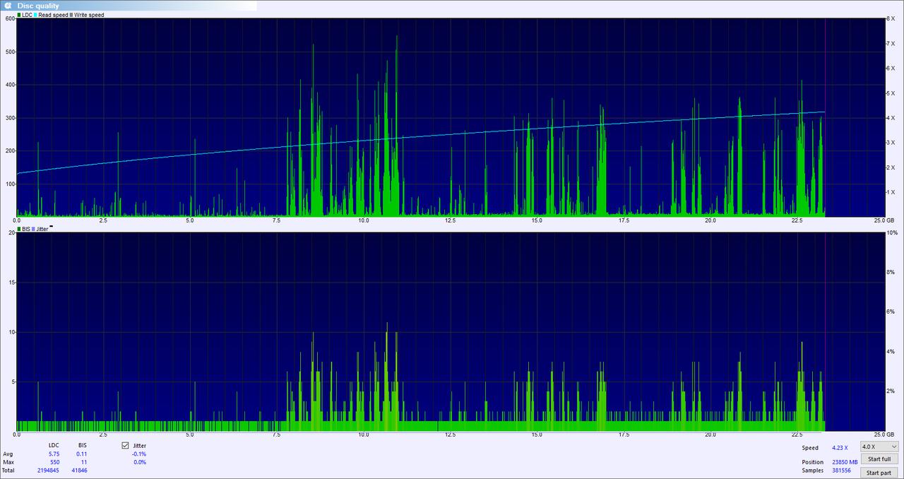

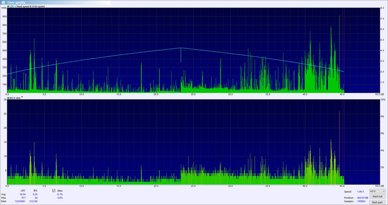

scav666 15.12.2017 19:43
VERBATIM BD-RE 25GB x2 printable MADE IN JAPAN
Załącznik 110241
scav666 15.12.2017 15:43
Ilość załączników: 5
Zrobiłem crossflasha napędu do wersji WH16NS58 1.V1 aby móc przeprowadzić testy nośników.
Oto wyniki:
Załącznik 110235
PHILIPS BD-R DL x6 CMCMAGDI6
Załącznik 110236
taka sama płytka jak poprzednio
Załącznik 110237
VERBATIM BD-R DL 50GB MADE IN TAIWAN (kupiony w sklepie u innego sprzedawcy)
Załącznik 110238
PANASONIC BD-R 25GB x6 MEIRA1
Załącznik 110239
Zastanawiające dla mnie są te błędy wyskakujące często przy przejsciu z jednej warstwy na drugą. Czy ta nagrywarka jest jakaś felerna ?
