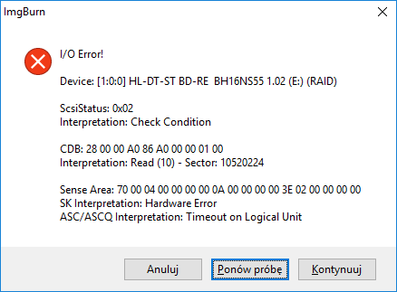

Następnie próbowałem wypalić
2x RITEK BD-R DL 50GB x8 printable RITEKDR3 Tajwan
i otrzymałem znowu błędy, z dołu płyty OK bez rys
Pytanie czy te płyty na których się wywaliło są tak fatalne? Czy być może z nagrywarką jest coś nie tak? Wszystkie płyty nagrywałem na zapełnienie maksymalnej pojemności 50gb, prędkość x6 lub x2 (bd-re), wszystkie wywalały się pod koniec drugiej warstwy.

Log z ImgBurn z nagrywania płyty RITEK BD-R DL 50GB

Stary 14.12.2017, 15:31   #5
Posty: 22,750
Płyta nagrała się w całości bez testu OPC ImgBurn .
Jakiś problem z weryfikacją .. ale wszędzie jest jakiś problem z sektorami w okolicy ~2338xxxx . Może być to wada produkcyjna jeżeli występują błędy w tych samych miejscach na kilku nośnikach z tej samem partii...Możesz spróbować reklamować jeżeli na wszystkich nośnikach występują identyczne problemy.
Spróbuj nagrać ten nośnik x4 jak masz jeszcze na czym ...
Te płyty MID:RITEKDR3 są produkowane w wielu miejscach w Tajwanie i Chinach , są też różnej jakości i występują w wielu innych różnych wydaniach nośników takich jak np: Primeon , Intenso, Omega, Infomedia ,XLayer ,Quvido ,HQ Video itp itd ...
Jeżeli sprzedający gwarantuje sprawdzone nośniki to poproś o deszyfracje kodów identyfikacyjnymi -Stamper Code \ Hub Serial oraz log danych zaprogramowanych przez tłocznię w lead-in z analizatorów Pioneer PR1 lub DaTARIUSa (bo tylko one to umożliwiają ) skoro taka informacja jest w opisie aukcji ...

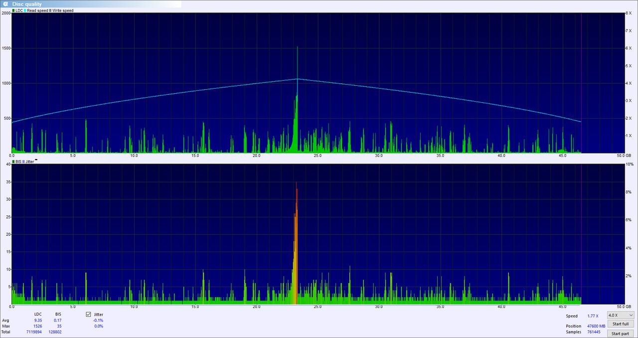

Zrobiłem crossflasha napędu do wersji WH16NS58 1.V1 aby móc przeprowadzić testy nośników.
Oto wyniki:
PHILIPS BD-R DL x6 CMCMAGDI6
taka sama płytka jak poprzednio
VERBATIM BD-R DL 50GB MADE IN TAIWAN (kupiony w sklepie u innego sprzedawcy)
PANASONIC BD-R 25GB x6 MEIRA1
Zastanawiające dla mnie są te błędy wyskakujące często przy przejsciu z jednej warstwy na drugą. Czy ta nagrywarka jest jakaś felerna ?

Posty: 22,750
Napisany przez scav666 Podgląd Wiadomości
Przy tak dużej prędkości zapisu (x6)takie przejścia warstwy spotyka się bardzo często. Również LG BH16NS55 nie jest "mistrzem " w nagrywaniu BD-R DL ...
Pioneery jednak lepiej sobie radzą zwłaszcza z BD-R DL
