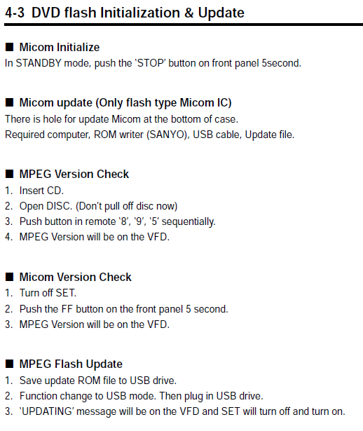

W service manualu pisze tylko tyle na temat takiego kombinowania - więc mam nadzieję, że nie trzeba kodować lasera ;)

W Samsungach często trzeba dane nowego lasera z QR wgrać \wpisać do urządzenia . Powinno to gdzieś być opisane w service manual .

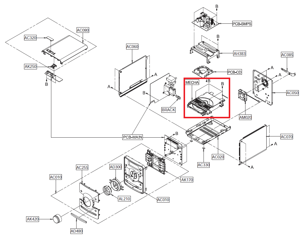

Znalazłem service manual do tego modelu i sanki z zespołem napędowym i laserem to jest tak jakby jedna część oznaczona jako:
MECHA AH97-01831A ASSY DECK-DVD;SDM-D1FL,CMS-S75RBL,BASIC-
bagatela do kupienia za $41, na rzucie zaznaczyłem ten element na czerwono.
Załącznik 110845
Oczywiście nie mam zamiaru kupować całego parta i powiedzieć sobie "ja jestę serwisantę" bo za dużo chcą siana za to :szczerb:

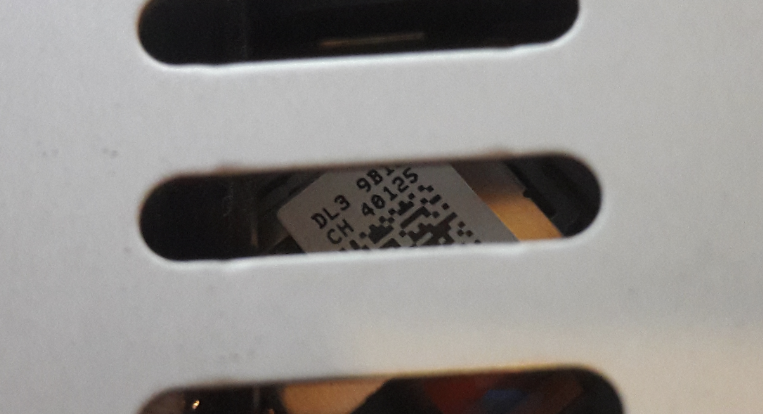

Nie rozmontowałem tego jeszcze całkiem, udało się odczytać naklejkę przez otwory wentylacyjne po przesunięciu karetki. Siedzi tutaj laser Samsung SOH-DL3 CH

Szukałem w sieci lasera SOH-DL3 w wersji z wąską tasiemką (są dwie wersje lasera, jest też szeroka/czarne gniazdo). Na jakiś ruskich forach i trochę na elektrodzie wyczytałem, że model DL3 jest problematyczny i lepiej zastąpić go modelem DL6 (SOH-DL6C) bo to jest jego następca i jest zgodny elektrycznie.
