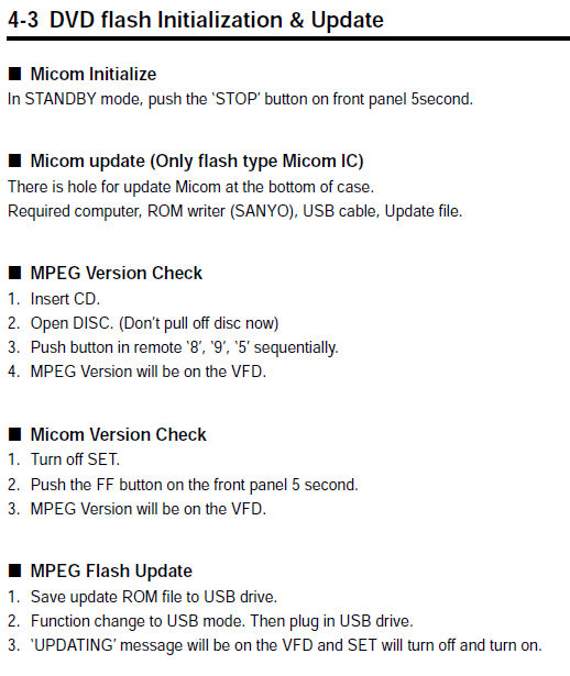

W Samsungach często trzeba dane nowego lasera z QR wgrać \wpisać do urządzenia . Powinno to gdzieś być opisane w service manual .

W service manualu pisze tylko tyle na temat takiego kombinowania - więc mam nadzieję, że nie trzeba kodować lasera
