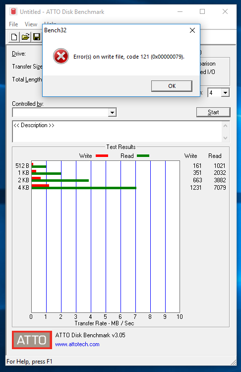

seku 11.03.2018 20:43
niestety pomimo że wszystko OK jest błąd przy zapisie 8KB
Załącznik 116174

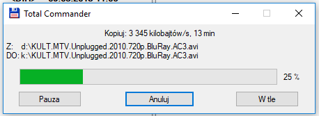

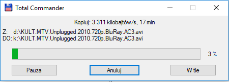

seku 11.03.2018 16:14
Ilość załączników: 9
i tak zjawiskowy pendrive działa są pewne problemy ale nie wiem jak to naprawić
nie działa zapis 8KB czy sformatuje go domyślnie na 4KB czy nawet na 64KB nie ma znaczenia.
wywala się tylko w programie ATTO w starszej i nowszej wersji
zapisywałem plik 3,7GB zapisał się da się go odtwarzać i skopiować na inny komputer jako Gratis nie jest źle nadaje się na USB do auta :-)

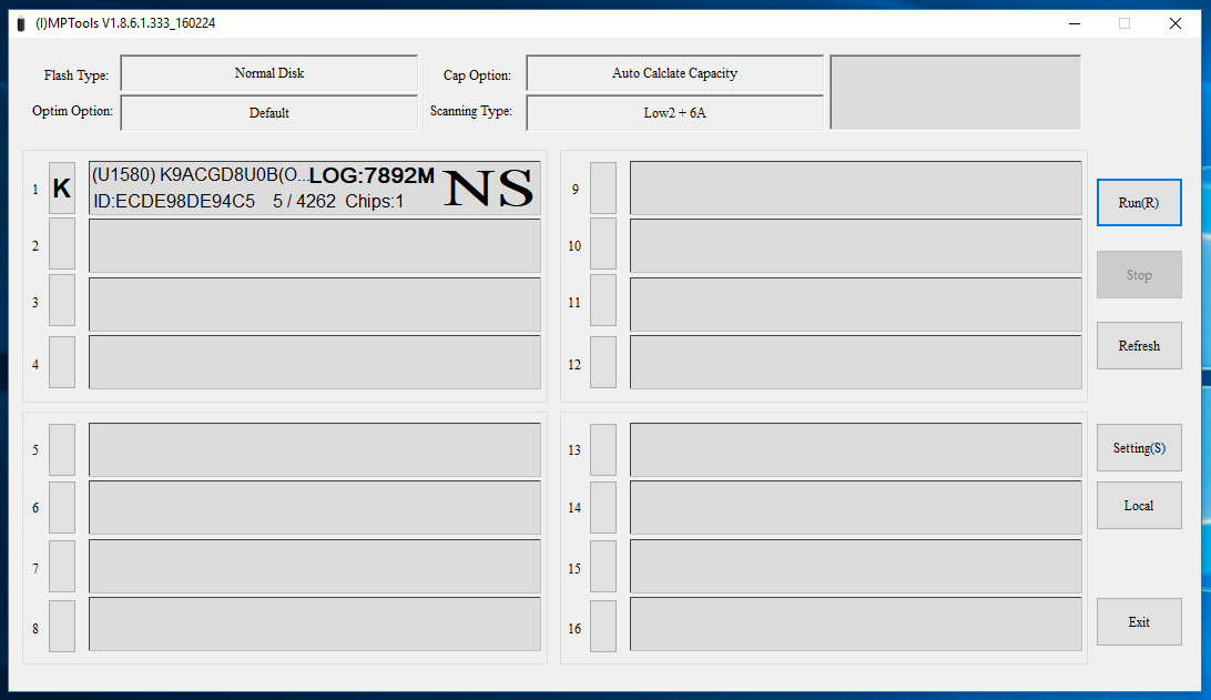

seku 10.03.2018 10:18
Ilość załączników: 2
poszukałem to i owo poczytałem trafiłem na stronkę za żelaznej kurtyny
http://flashboot.ru/flash_recovery/2...33-mptool.html
całość trwała około 1godziny partycja z CD znikła
aktualnie testuje jak działa

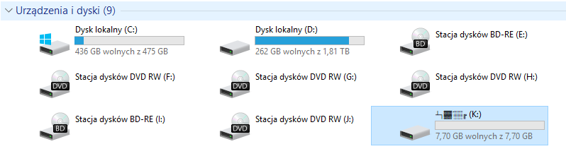

seku 09.03.2018 23:42
PenDrive USB KASA STEFCZYKA 8GB
dziś dostałem takie cudo tj. taki wynalazek
i co najlepsze po włożeniu go do PC jest wykrywany jako USB 7,4GB
i jako płyta CD o pojemności 40mb z aplikacja parabanku
spotkał się ktoś z takim wynalazkiem da się ta partycje skasować ?
