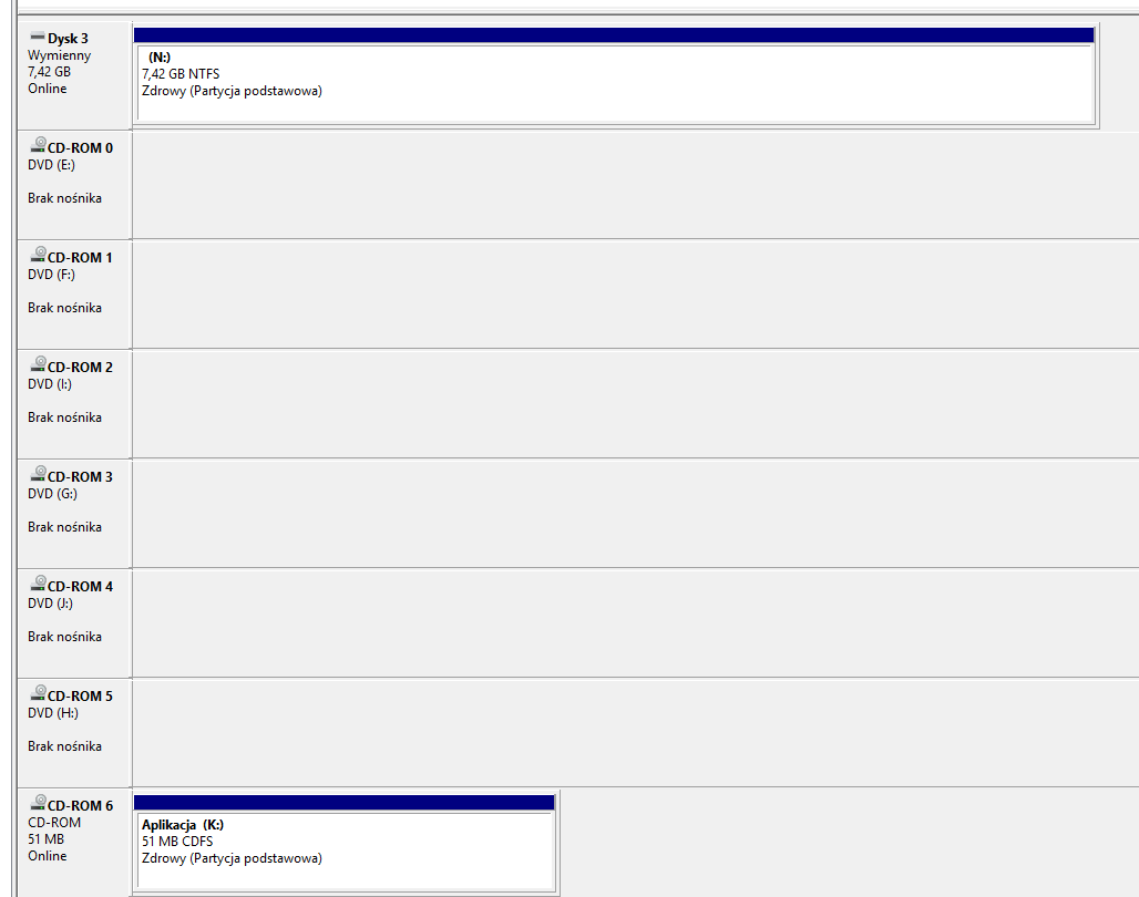

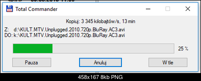

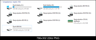

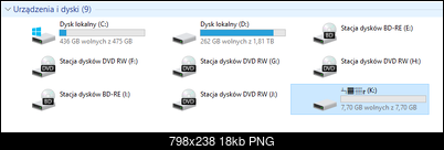

dziś dostałem takie cudo tj. taki wynalazek
i co najlepsze po włożeniu go do PC jest wykrywany jako USB 7,4GB
i jako płyta CD o pojemności 40mb z aplikacja parabanku
spotkał się ktoś z takim wynalazkiem da się ta partycje skasować ?

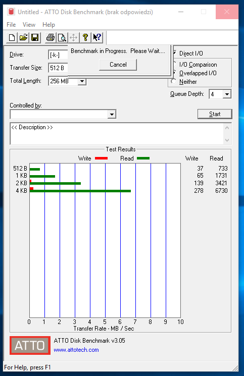

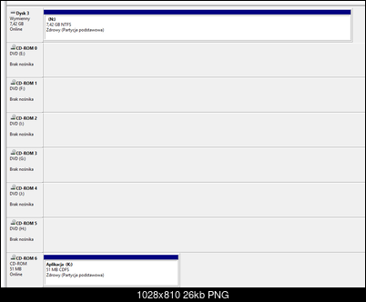

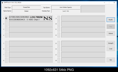

poszukałem to i owo poczytałem trafiłem na stronkę za żelaznej kurtyny
http://flashboot.ru/flash_recovery/2...33-mptool.html

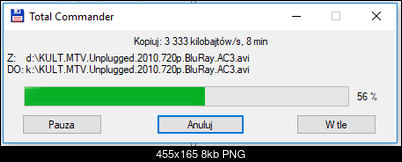

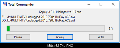

całość trwała około 1godziny partycja z CD znikła
aktualnie testuje jak działa

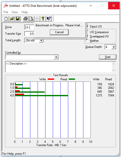

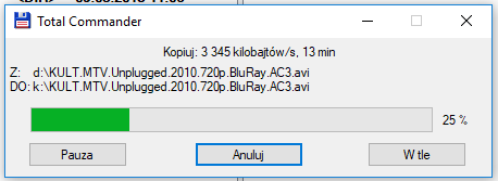

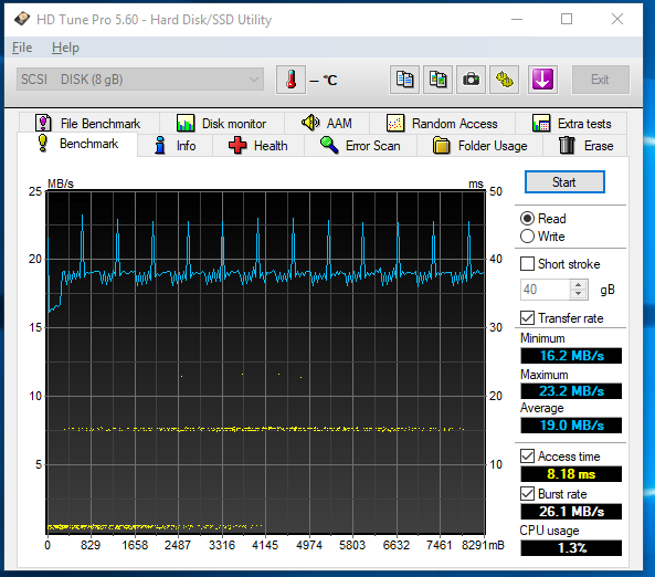

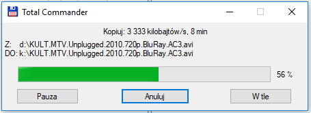

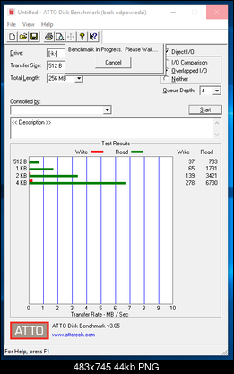

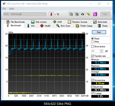

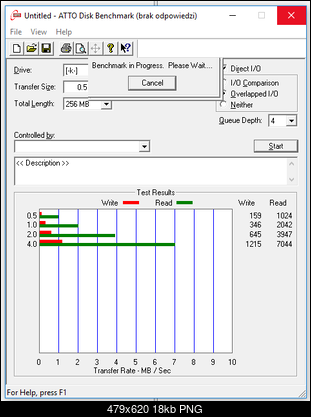

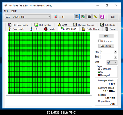

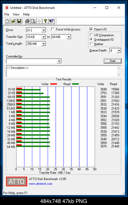

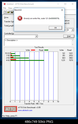

i tak zjawiskowy pendrive działa są pewne problemy ale nie wiem jak to naprawić
nie działa zapis 8KB czy sformatuje go domyślnie na 4KB czy nawet na 64KB nie ma znaczenia.
wywala się tylko w programie ATTO w starszej i nowszej wersji
zapisywałem plik 3,7GB zapisał się da się go odtwarzać i skopiować na inny komputer jako Gratis nie jest źle nadaje się na USB do auta :-)

format z pod rufusa i scan na bad blocks
wychodzi na wszystko OK

niestety pomimo że wszystko OK jest błąd przy zapisie 8KB

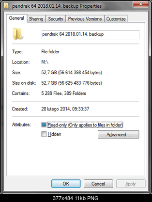

Komu starcza temu starcza. U mnie 64 prawie pełne.
