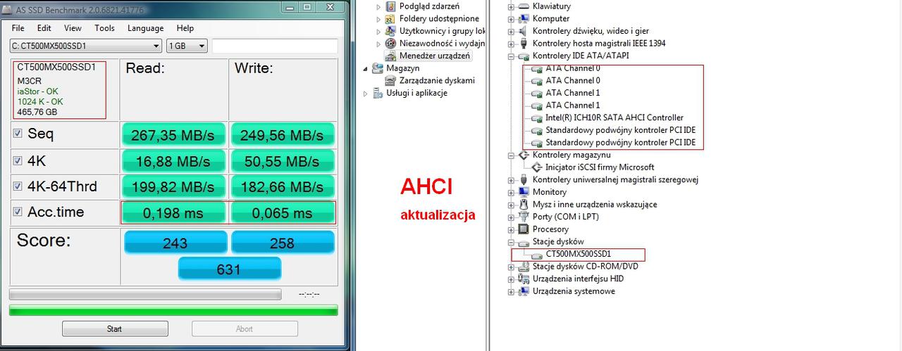

grzeniu 20.02.2019 22:54
Wydaje się być OK. Szybkość ograniczona jak dla SATA II i więcej nie wyciśniesz, a czas dostępu powinien być zbliżony do podanego przez producenta SSD.
Trudno powiedzieć co masz w biosie, mówisz o dwóch miejscach. Co mobo to inny bios i miejsce tych ustawień. Sprawdź czy AHCI masz dla kanału z dyskiem. Teraz po wyłączeniu w biosie AHCI windows powinien nie wstać w ogóle, możesz dla próby wyłączyć i włączyć z powrotem.
Może jeszcze ktoś coś mądrego zauważy i napisze.

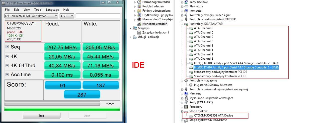

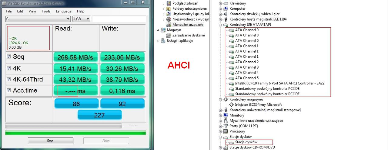

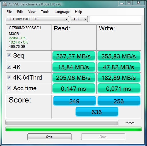

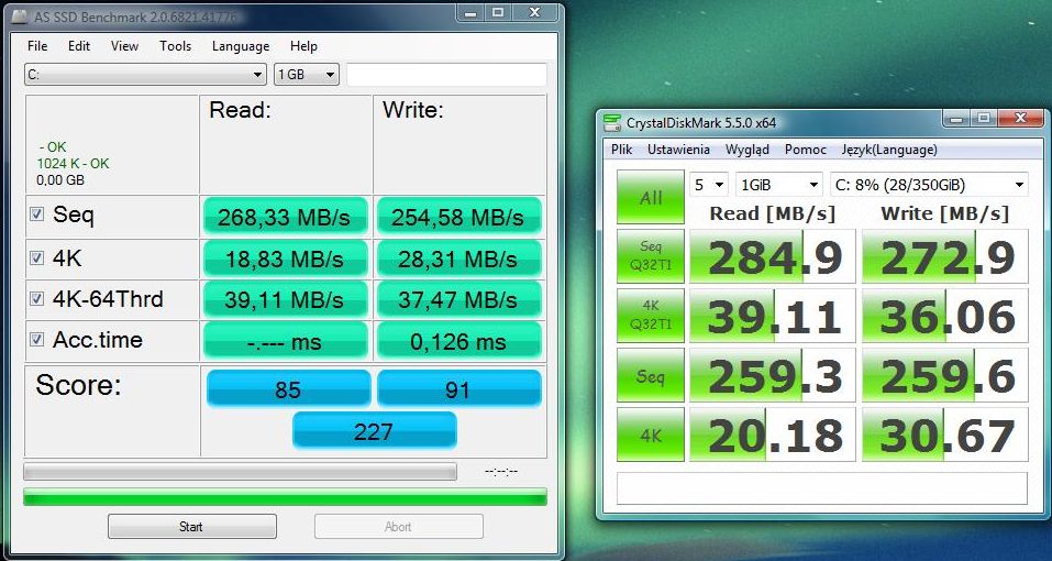

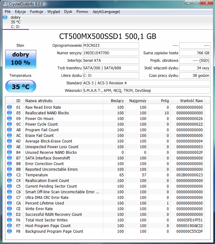

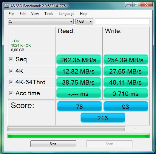

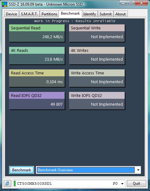

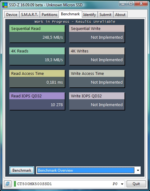

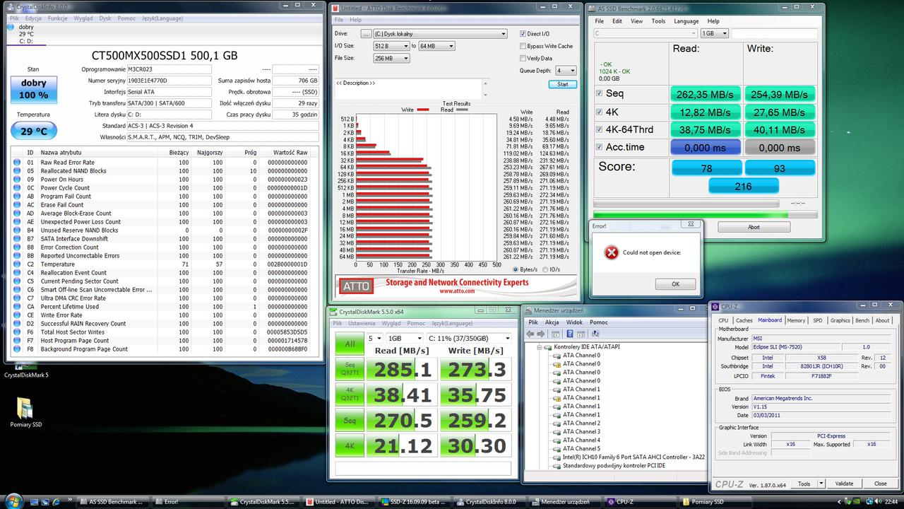

zadajePytanie 20.02.2019 20:40
Ilość załączników: 8
Problem chyba rozwiązany.
Zamieniłem w biosie jeden AHCI na IDE (miałem do wyboru w dwóch miejscach).
Dzięki temu zniknęły żółte wykrzykniki w menadżerze urządzeń.
To jednak nie rozwiązało problemu z benchmarkiem AS SSD Benchmark.
Wgrałem nowe sterowniki ze strony intela, bo te od producenta płyty głównej już miałem i to pomogło rozwiązać problem.
Poniżej kilka zrzutów: sprzed i po modyfikacjach.
Najważniejsze różnice zaznaczyłem czerwonymi ramkami.
Załącznik 133333
Załącznik 133334
Załącznik 133335
Załącznik 133336
Załącznik 133337
Załącznik 133338
Załącznik 133339
Załącznik 133340
Czy teraz patrząc na powyższe screeny można powiedzieć, że:
- z dyskiem jest już wszystko ok i nie ma żadnych niepokojących odczytów?
- wszystkie ustawienia są poprawne?
- odczyty (szybkość i czas) są na odpowiednim poziomie i nie wymagają już żadnej poprawy lub nie uda się już więcej wyciągnąć?

grzeniu 20.02.2019 16:04
Stery przed instalką systemu wrzucało się np. z dyskietki, albo płytki CD, albo z lokalizacji sieciowej - zależy na co pozwalał instalator starego windowsa.
Poradników było dużo, teraz już mało komu potrzebne....nie wiem co dokładnie obsługiwała vista, na pewno do XP trzeba było kombinować. Można też było integrować stery AHCI z instalką windowsa np. przez nLite.
Masz tu przykładowy poradnik włączenia AHCI już w zainstalowanym Windowsie. Jednak te sterowniki musisz poszukać.
http://www.tweaks.pl/wlaczenie-tryb-ahci-ncq-dysk-sata/
Jeśli mało wiedzy, to wujek gugiel pomoże :)
