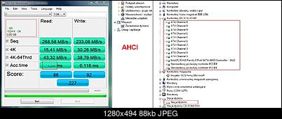

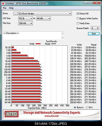

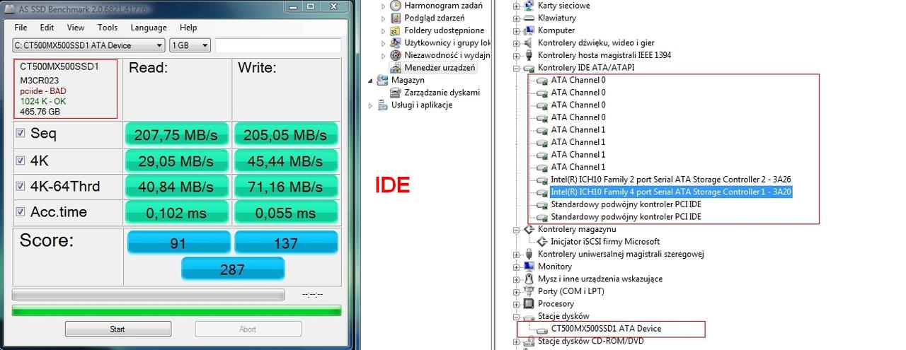

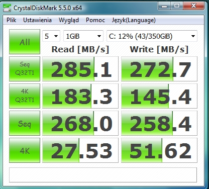

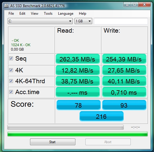

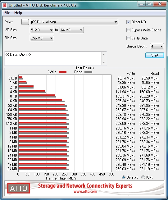

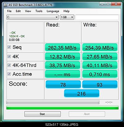

Zainstalowałem na nowym dysku SSD Crucial MX500 500GB od nowa system Windows Vista Business 64bit.

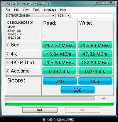

Po zainstalowaniu systemu postanowiłem sprawdzić szybkość dysku przy pomocy AS SSD Benchmark.
Później poczytałem na internecie o optymalizacji dysku i włączyłem obsługę AHCI poprzez zmianę kluczy w rejestrze Windows i zmianie w BIOS-ie z IDE na AHCI.
Mam w BIOS-ie w dwóch miejscach taką opcję, w obu ustawiłem na AHCI.

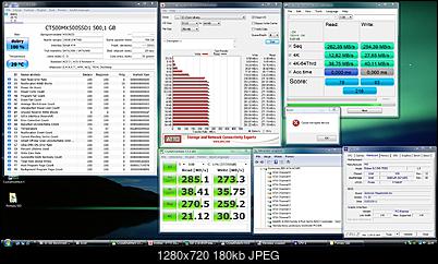

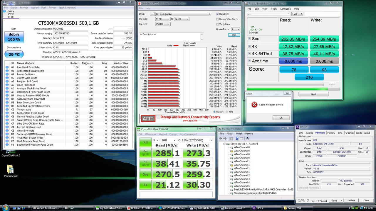

Lecz po włączeniu AHCI testy w tym programie mają problem z ukończeniem i prędkości spadły w niektórych polach.
W innych benchmarkach nie ma problemów z ukończeniem testów.

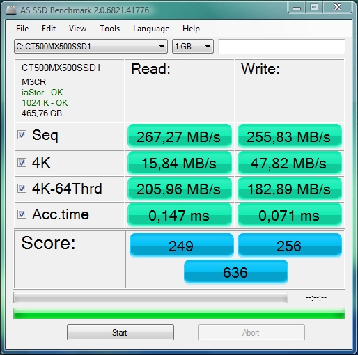

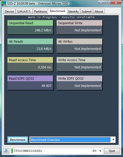

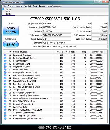

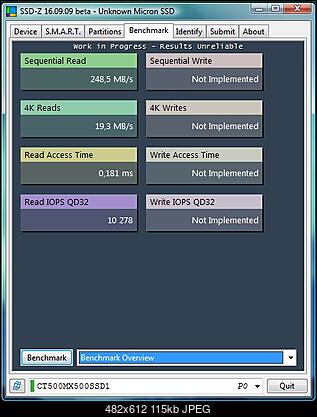

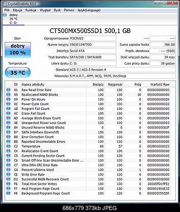

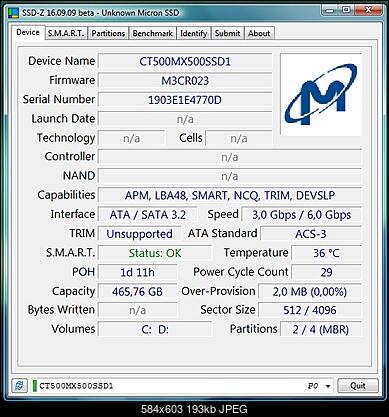

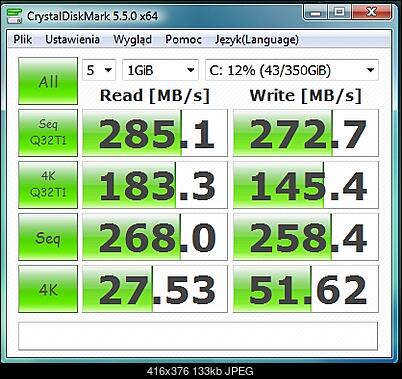

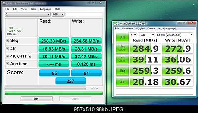

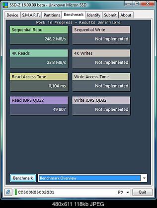

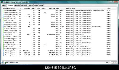

Poniżej kilka zrzutów:
Crucial MX500 500 GB - potrzebna opinia i porada-z_ahci_po_zatwierdzeniu_bledu.jpg
Dodam, że moja płyta główna (MSI ECLIPSE SLI) obsługuje SATAII więc domyślam się, że maksymalne transfery będą na poziomie 300 MB/s.
Po zmianie trybu z IDE na AHCI pojawiło się również w menadżerze urządzeń dużo tych samych kontrolerów, np: ATA channel 0 aż 4 razy.
Część z nich ma żółty wykrzyknik przy sobie.
- Czy to są odpowiednie odczyty dla tego dysku i takiej konfiguracji
- Czy dysk jest uszkodzony w jakiś sposób, że nie chce dokończyć testu w AS SSD Benchmark?

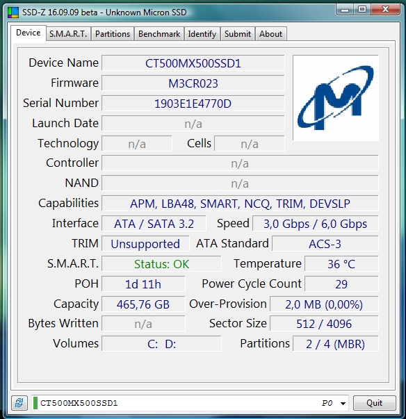

- Nie wiem, czy mam najnowszy firmware do dysku i czy jest potrzeba jego zmiany
- Nie da się zainstalować oprogramowania producenta, można go czymś zastąpić?
- Nie wiem czy dysk obsługuje funkcję TRIM (dostępna chyba dopiero od Windowsa 7)
- Nie wiem czy dysk obsługuje NCQ
Chciałbym wszystko dobrze ustawić zanim zacznę instalować programy.
Jeżeli potrzebujecie jakiś dodatkowych informacji, to piszcie śmiało.

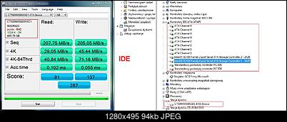

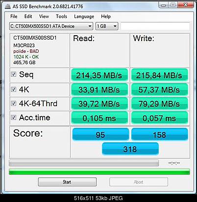

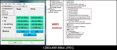

Problem chyba rozwiązany.
Zamieniłem w biosie jeden AHCI na IDE (miałem do wyboru w dwóch miejscach).
Dzięki temu zniknęły żółte wykrzykniki w menadżerze urządzeń.
To jednak nie rozwiązało problemu z benchmarkiem AS SSD Benchmark.
Wgrałem nowe sterowniki ze strony intela, bo te od producenta płyty głównej już miałem i to pomogło rozwiązać problem.
Poniżej kilka zrzutów: sprzed i po modyfikacjach.
Najważniejsze różnice zaznaczyłem czerwonymi ramkami.
Czy teraz patrząc na powyższe screeny można powiedzieć, że:
- z dyskiem jest już wszystko ok i nie ma żadnych niepokojących odczytów?
- wszystkie ustawienia są poprawne?
- odczyty (szybkość i czas) są na odpowiednim poziomie i nie wymagają już żadnej poprawy lub nie uda się już więcej wyciągnąć?
zadajePytanie jest offline   Odpowiedz cytując ten post
Stary 20.02.2019, 22:54   #14
Posty: 34,647
Wydaje się być OK. Szybkość ograniczona jak dla SATA II i więcej nie wyciśniesz, a czas dostępu powinien być zbliżony do podanego przez producenta SSD.
