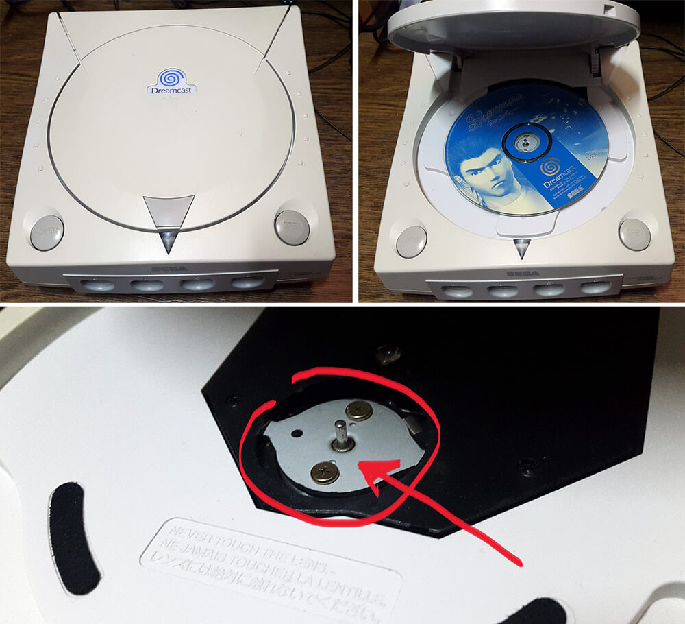

No i stało się... po odrobinę ponad 10-ciu latach znów stałem się posiadaczem Japońskiego "marzenia". Niestety konsola została pozbawiona talerzyka napędu, przez co nie ma jak zamontować płyty.
Załącznik 156422
Sprzęt trafił do mnie w stanie Chirurgicznym...to znaczy nie mam na myśli iż był to ideał, a raczej rozbabrany na stole operacyjnym pacjent, czy też nowa szafka z Ikea k***a

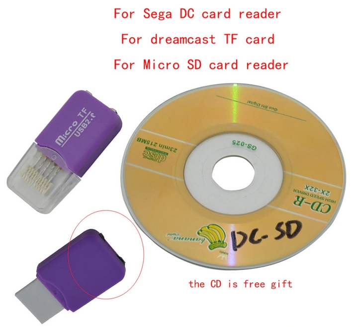

Pytanie czy ktoś z Was korzystał jednak z tych czytników kart pamięci podpinanych pod port "SERIAL" z tyłu, jak na przykład to poniżej czy jest więcej opcji? :>
Załącznik 156423
