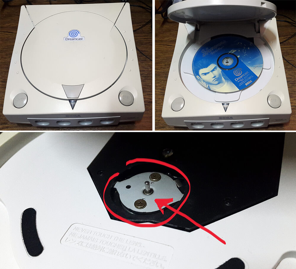

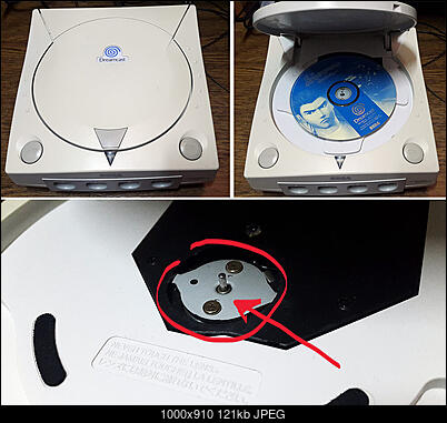

Dreamcast i uruchamianie gier z USB, HDD lub kart pamięci
No i stało się... po odrobinę ponad 10-ciu latach znów stałem się posiadaczem Japońskiego "marzenia". Niestety konsola została pozbawiona talerzyka napędu, przez co nie ma jak zamontować płyty.
Sprzęt trafił do mnie w stanie Chirurgicznym...to znaczy nie mam na myśli iż był to ideał, a raczej rozbabrany na stole operacyjnym pacjent, czy też nowa szafka z Ikea
