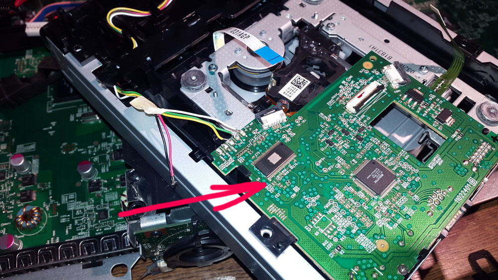

Chyba mi zabrakło mojej upartości i zawziętości w tym temacie, a może wyczerpałem limit czasu i ochoty ożywienia czegoś z czego i tak ja nie będę korzystał. Fakty są takie że ilość kombinacji jaką zastosowałem i namiętności z jaką rozkręcałem i przekładałem moduły powinien już na wstępie budzić uznanie (że mi się chciało...)
Suma summarum napęd nie działa tak jak bym chciał bo najwidoczniej brakuje kalibracji bo wczytuje oryginały ale napęd mimo zmienionego lasera nadal nie radzi sobie z wczytywaniem danych z gier (choć menu mi się wczytało).
Ostatecznie płytka PCB oraz moduł lasera został przełożony nawet do drugiego napędu (podmiana) ze względu na zauważalnie lepszy stan całości oraz tego jak pracowała tacka. Nie będę się tutaj zagłębiał w szczegóły, ale wyszło tak że już skręcony poprawnie napęd wcale nie odczytywał płyt bo mechanizm opuszczający głowicę talerza był zablokowany przez co płyta PCB blokowała swobodne poruszanie się lasera po wnętrzu napędu wzdłuż prowadnic.
Nie mogłem się zgodzić by napęd w konsoli z RROD mógł być padnięty bo mam pewność że to ja pierwszy rozkręcałem truposza. To musiał by być nie wiem jaki przypadek by komuś padł napęd DVD po czym nie grając w gry doprowadził do przegrzania konsoli i takiej awarii by konsola już nie wstała. Przy pierwszej podmianie napęd do podmiany dość szybko reagował na nośniki.. owszem gier nie odtwarzał, ale było widać że konsola się poprawnie i bez opóźnień komunikuje z DVD.
Konsole wystawię tak jak jest... przyznaje że nie wiem jak i z czym pod ręką kalibrować ten napęd (multimetr mam, ale pytanie skąd odczytywać parametry i jak je modyfikować). Dla czystej edukacyjnej wiedzy dla potomnych może i warto to by było dotknąć ale mam wiele innych zaległych tematów w kolejce. Gdybym wiedział dokładnie jak, a nie wróżył z fusów z obawą że mogę bardziej popsuć, mogło by być inaczej.

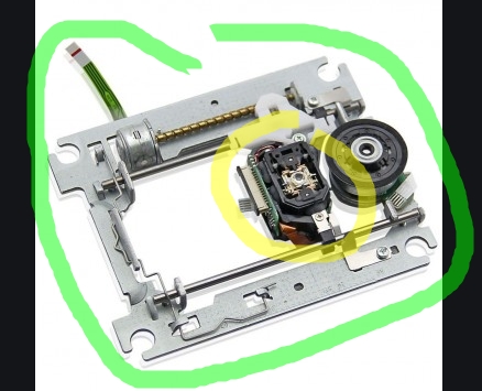

misiozol 16.06.2020 10:21
To co na zolto, banalnie proste wyciagasz prowadnice i laser wychodzi zadna filozofia.

Czyli żeby tę konsolę naprawić za pośrednictwem RGH to przerobić bym musiał dokładnie tę konsolę, w której chciał bym wymienić napęd i żadna inna przerobiona mi w tym nie pomoże. Hmm to raczej w tym przypadku mi odpada to rozwiązanie, bo nie chcę już nic więcej dokładać do tej.
Skoro moduł lasera da się przełożyć to spróbuję tego rozwiązania. Poszukam w sieci może jakiegoś poradnika żeby nic na siłę nie wyłamywać a kulturalnie porozkręcać i rozmontować.
Ostatnie tutaj pytanie... wymontowuje się sam moduł (to co zaznaczyłem na żółto), czy może całość zaznaczona na zielono?

misiozol 16.06.2020 08:32

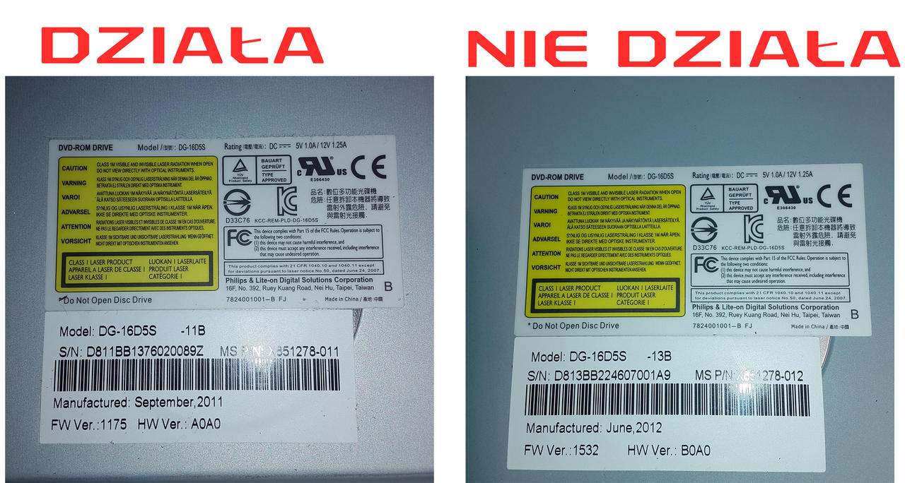

Tak samo masz potencjometry na laserze ;) jeden od dvd drugi od cd . Nie za bardzo rozumiem co ty chcesz przekladac do sprawnej konsoli ? Z tego co piszesz widze ze nie za bardzo rozumiesz co napisalem i na jakiej to zasadzie wszystko dziala wiec napisze ponownie, majac naped 16D5S w konsoli jedyna metoda na wdobycie kluczy napedu to RGH danej konsoli z tym napedem a nastepnie zeby uzywac ten naped z LT+ lub czym innym (kalibracja) trzeba uzyc protezy plytki a oryginal idzie do smieci :P I jak najbardziej przeklada sie caly modoul lasera i jedyde co idzie zrobic to podkrecic jego moc.
