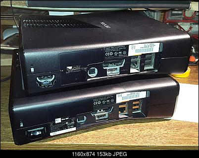

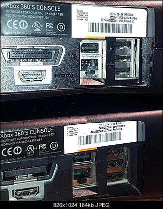

Będę musiał obydwie konsole otworzyć bo naklejki mi niewiele mówią.
Dodano z telefonu.
... Edit/
Udało mi się zdążyć z rozmontowaniem konsol nim edycja przestała być możliwa

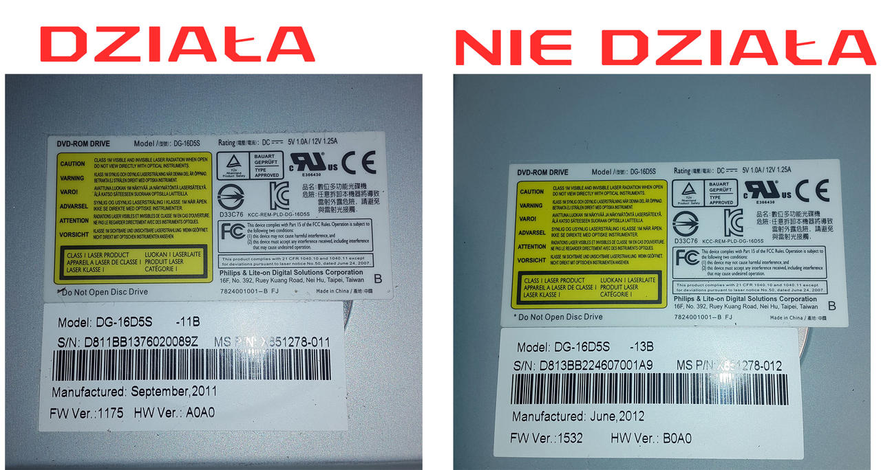

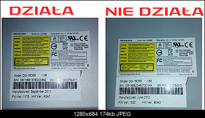

Więc tak. Napędy są takie same. Sprawny napęd to model: DG-16D5S -11B. Niesprawny natomiast to: DG-16D5S -13B.
Nie wiem czy to ma znaczenie, ale różnią się też wersją firmware.

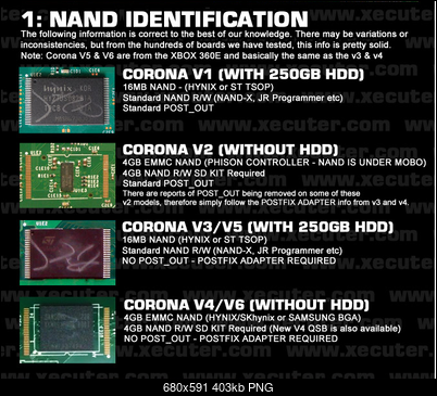

Corona V1 plus 4gb plytka i/lub Corona V2 , tak sie mnie wydaje przynajmniej. Jaki naped ?
Napisany przez KaiQ Podgląd Wiadomości
... Edit/
Załącznik 158655
Zapomnij, potrzebny RGH do odczytania kluczy i uniwersalna plytka napedu do wgrania kluczy lub modyfikowana plytka z liteona z wersji FAT konsoli. Wymiana samego lasera lub podkrecenie, pozostaje jedna z tych dwoch opcji.

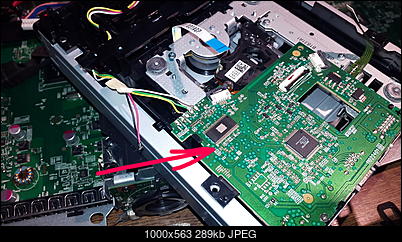

Przyznaję że jestem zmęczony na dzisiaj. Przełożyłem pomiędzy napędami płytki PCB tak by domniemana kość przechowująca klucz pozostała we właściwej konsoli. Zabieg wymagał lutowania co nie sprawiło większego problemu mimo ogólnego bałaganu na stole bo to trochę zabawa we Frankensteina... z dwóch jedno.
Ku mojemu zaskoczeniu właściwy napęd o dobrym laserze i już z nową płytką PCB dalej wywala komunikat bym sobie wsadził tę płytkę...
... a napęd numer dwa jak nie rozpoznawał płyt, tak nadal tego nie robi.

Pisząc nowe PCB miałem na myśli to przełożone z -13B do -11B. Czyli Elektronika napędu DVD pozostaje w tej samej konsoli w której była.
A tutaj z przemontowania i wylutowywania PCB
