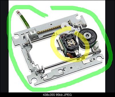

Czyli żeby tę konsolę naprawić za pośrednictwem RGH to przerobić bym musiał dokładnie tę konsolę, w której chciał bym wymienić napęd i żadna inna przerobiona mi w tym nie pomoże. Hmm to raczej w tym przypadku mi odpada to rozwiązanie, bo nie chcę już nic więcej dokładać do tej.
Skoro moduł lasera da się przełożyć to spróbuję tego rozwiązania. Poszukam w sieci może jakiegoś poradnika żeby nic na siłę nie wyłamywać a kulturalnie porozkręcać i rozmontować.
Ostatnie tutaj pytanie... wymontowuje się sam moduł (to co zaznaczyłem na żółto), czy może całość zaznaczona na zielono?

To co na zolto, banalnie proste wyciagasz prowadnice i laser wychodzi zadna filozofia.
