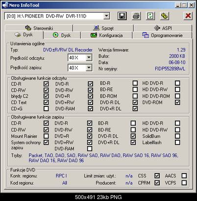

Odpal Nero Info Tool link poniżej
http://www.nero.com/nero7/enu/Info_Tool.html
zamieść sreen'a (przykład poniżej) wtedy coś się wyjaśni.

Wczoraj dokonałem szczeg***243;łowej analizy obudowy. Na spodzie odnalazłem naklejkę DVD 8900
