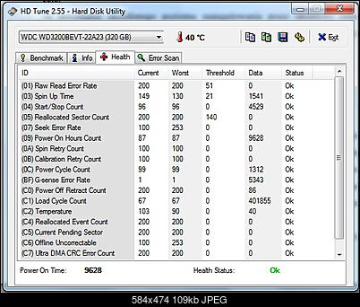

Witam serdecznie,
mam następujący dysk twardy (załącznik)
Mam go w laptopie z i3 M330...
Mam także komputer stacjonarny z Athlonem X3 450 i zwykłym HDD 500GB Samsunga i chodzi mega szybko w porównaniu z tym laptopem (pomimo że jest słabszy parametrami)... Dysk muli niemiłosiernie... Widzicie może jakieś problemy z nim na tym wykresie? Od samego początku (2 lata) tak muuuuli....
Laptop mam taki: notebookcheck.pl/Recenzja-MSI-GE600.32770.0.html
Windows wgrywa się prawie 3 razy dłużej na laptopie niż na tym stacjonarnym...

Stary 04.11.2012, 17:05   #2
Posty: 39,321
Pokaż zakładkę "Health".

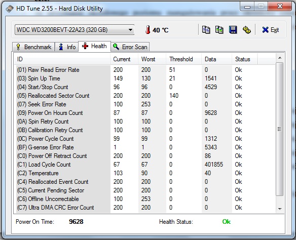

mam coś takiego:
File Type: jpg bbb.jpg (108.6 KB, 239 oglądane)
trif jest offline   Odpowiedz cytując ten post
Stary 04.11.2012, 17:11   #4
Posty: 39,321
Wygląda zdrowo.

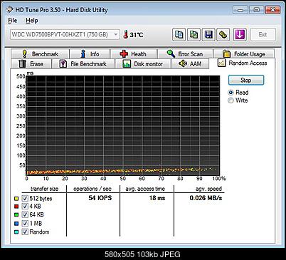

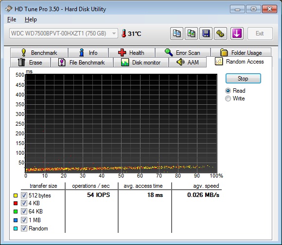

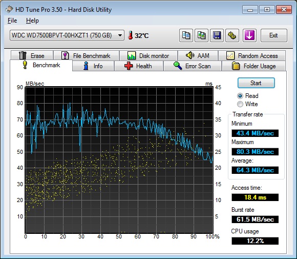

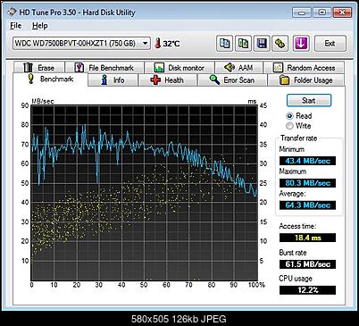

Poczytam zaraz o tajemniczej dla mnie kwestii tj align , zrobiłem test na sąsiednią partycję, z 4->3 transfer taki sam...
File Type: jpg HDTune_Benchmark_WDC_WD7500BPVT-00HXZT12.jpg (126.3 KB, 174 oglądane)
File Type: jpg HDTune_Random_Access_WDC_WD7500BPVT-00HXZT1.jpg (103.4 KB, 240 oglądane)

Prawda, lecz coś jest nie tak , wykres spłaszczony i burst rate podejrzanie mały.
Może sterowniki kontrolera?
